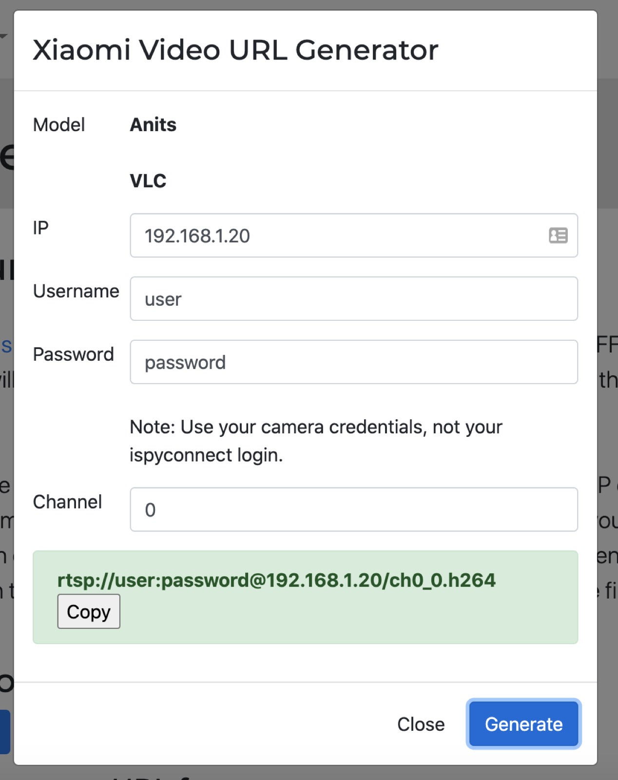

Wenn du diese Information nicht im Handbuch deiner Kamera findest, probiere diese Website: https://www.ispyconnect.com/cameras (eine Datenbank mit Kameras und den jeweiligen Verbindungsdaten).
Es gibt dort sogar einen integrierten URL-Generator.
Hier zum Beispiel für eine Xiaomi-Kamera:
RTSP-Kamera-URL-Generator iSpyConnect

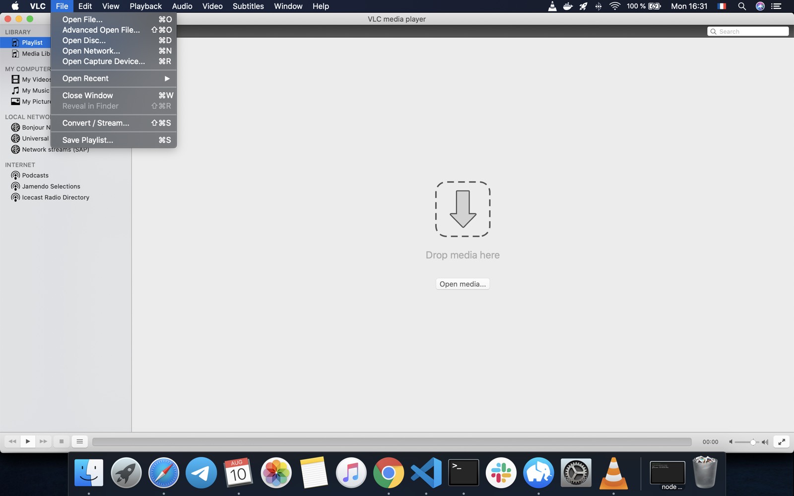

Öffne VLC und klicke auf „Medien“ -> „Netzwerkstream öffnen...“
VLC Netzwerkstream öffnen

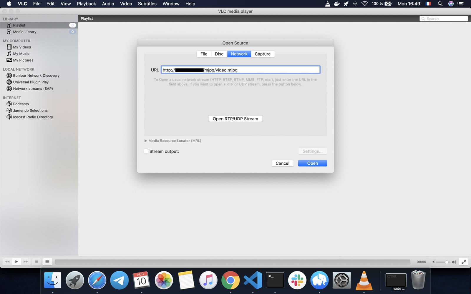

Gib dann die URL deines RTSP- oder HTTP-Streams ein.

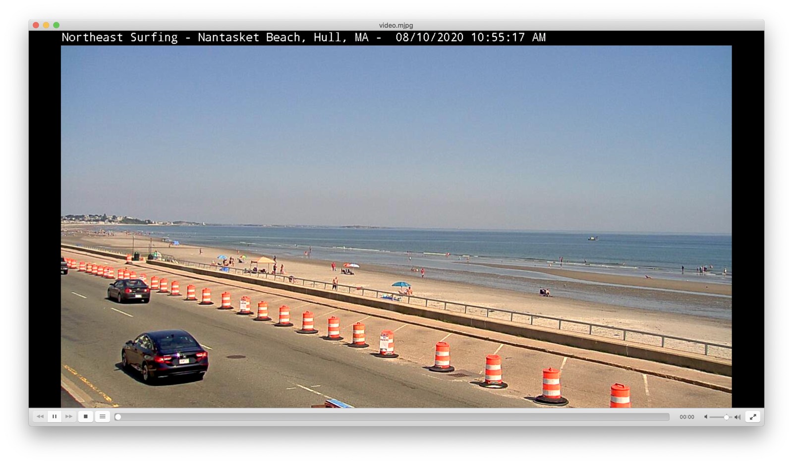

Wenn die URL korrekt ist, solltest du das Bild deiner Kamera in VLC sehen.

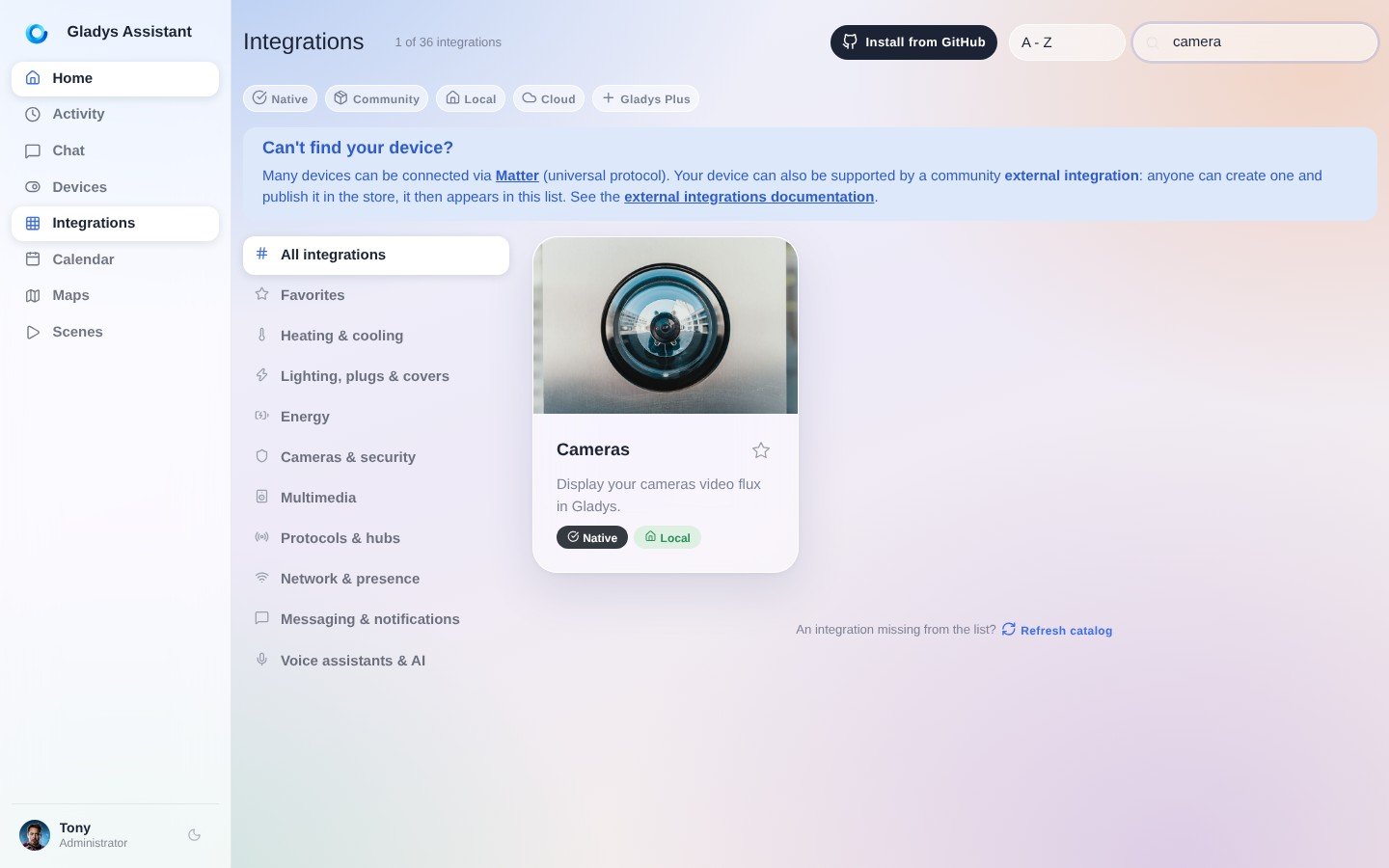

Gehe in Gladys zum Tab „Integrationen“ und klicke auf die Integration „Kamera“:
Eine Kamera zu Gladys Assistant hinzufügen

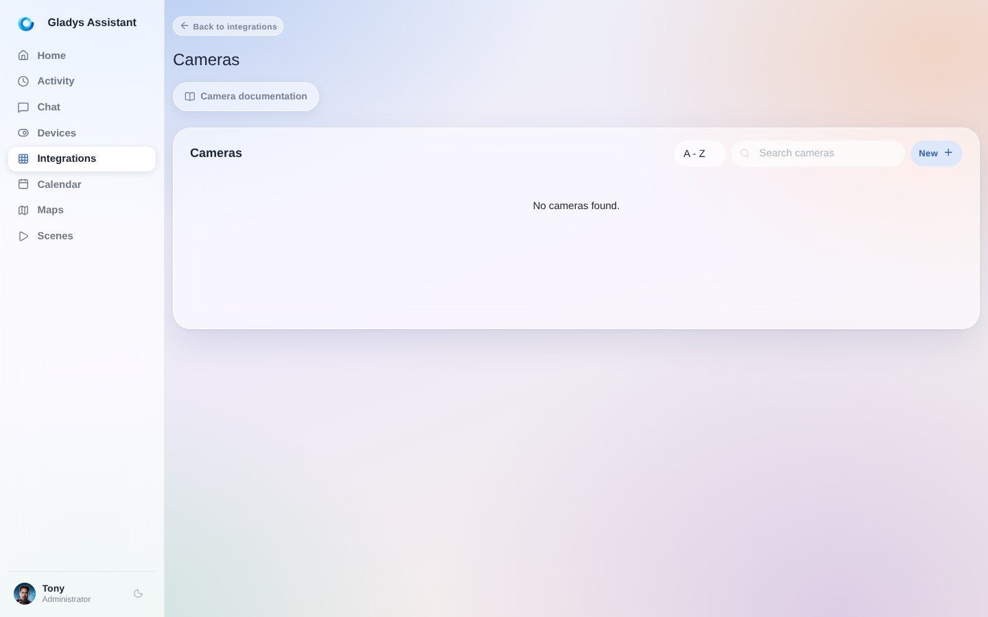

Klicke auf „Neu“.

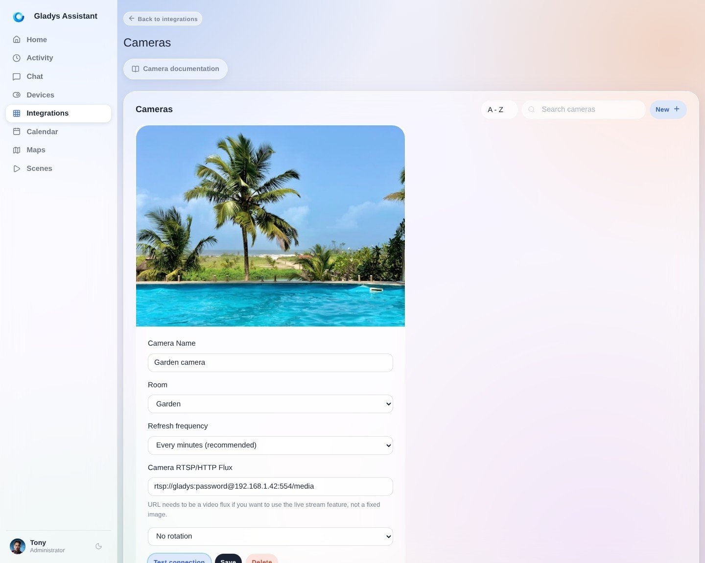

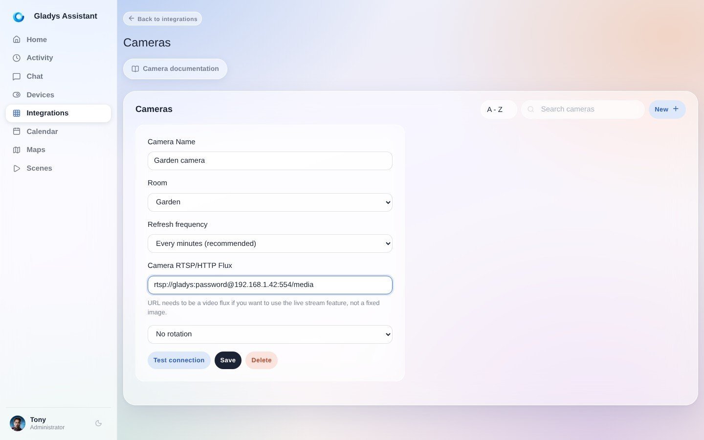

Fülle das Formular aus.
Mit einem Klick auf „Verbindung testen“ kannst du den Stream ausprobieren. Funktioniert es nicht: Bist du sicher, dass deine Gladys-Hardware im selben Netzwerk wie deine Kamera ist? Stimmen die Zugangsdaten?
Danach kannst du auf „Speichern“ klicken.

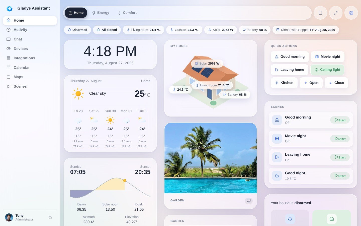

Deine Kamera zum Dashboard von Gladys Assistant hinzufügen​

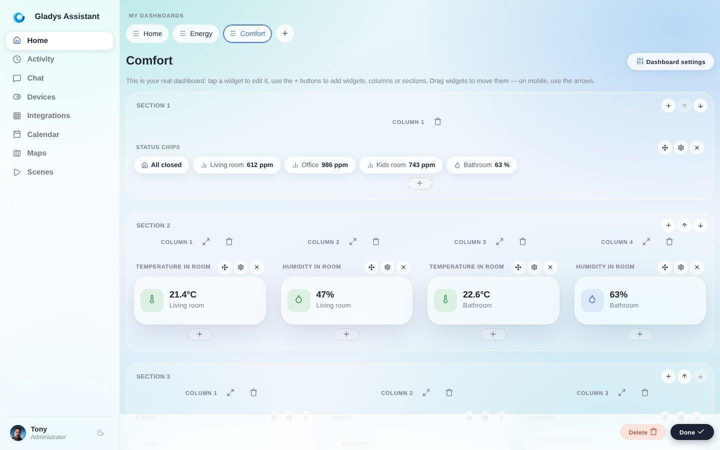

Öffne das Gladys-Dashboard und klicke auf „Bearbeiten“.

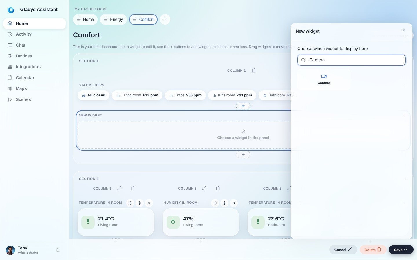

Klicke auf „+“ und wähle dann das Kamera-Widget.

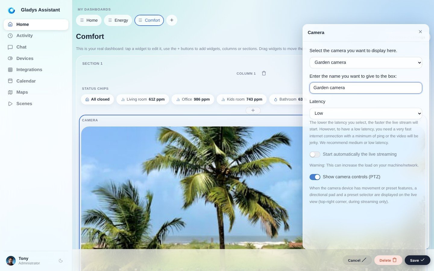

Wähle deine Kamera aus und klicke auf „Speichern“.
Voilà! Deine Kamera sollte jetzt sichtbar sein.

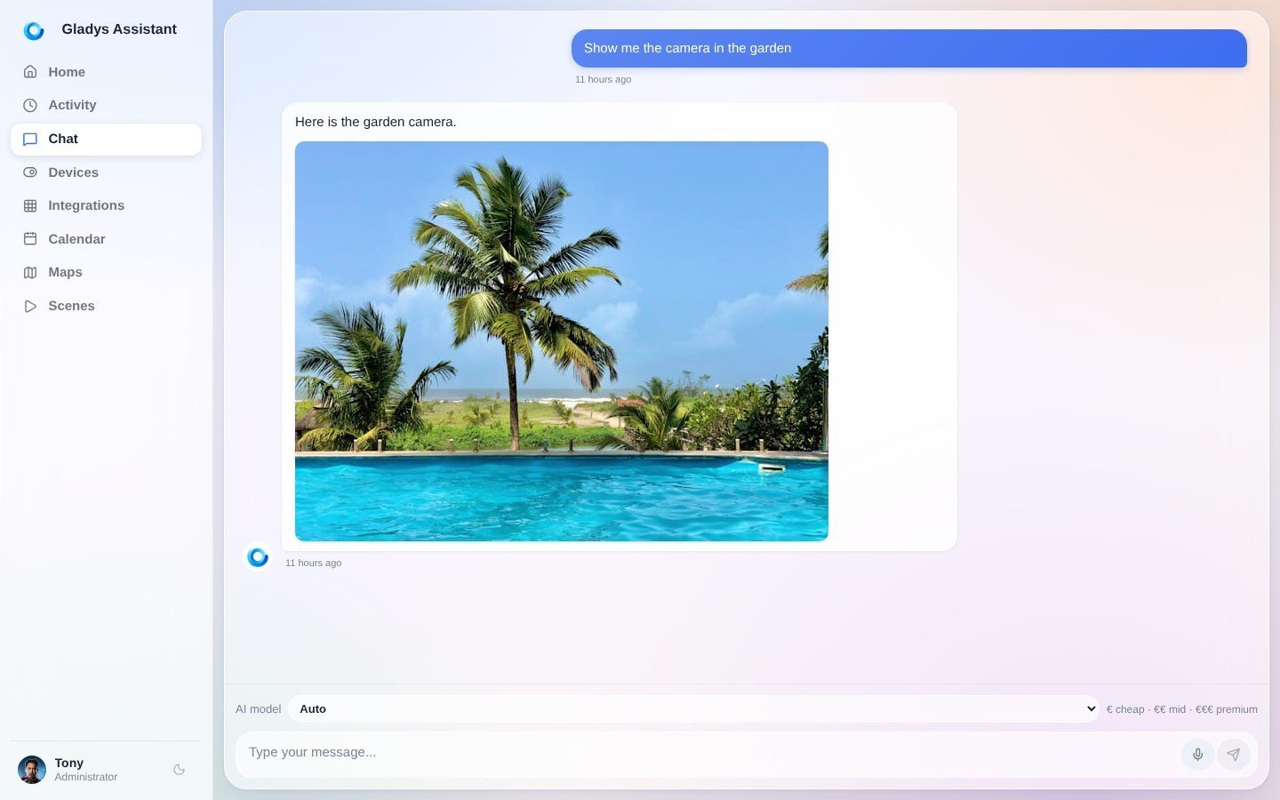

Gladys Assistant per Nachricht um ein Kamerabild bitten​
Gehe zum Tab „Chat“ und frag Gladys: „Zeig mir die Kamera im XXXX“ (wobei XXXX der Raum ist, in dem sich die Kamera befindet).
Und... Magie!
Ein Kamerabild in Gladys Assistant anfordern
Das funktioniert auch über Telegram, sofern du Telegram in Gladys eingerichtet hast.
