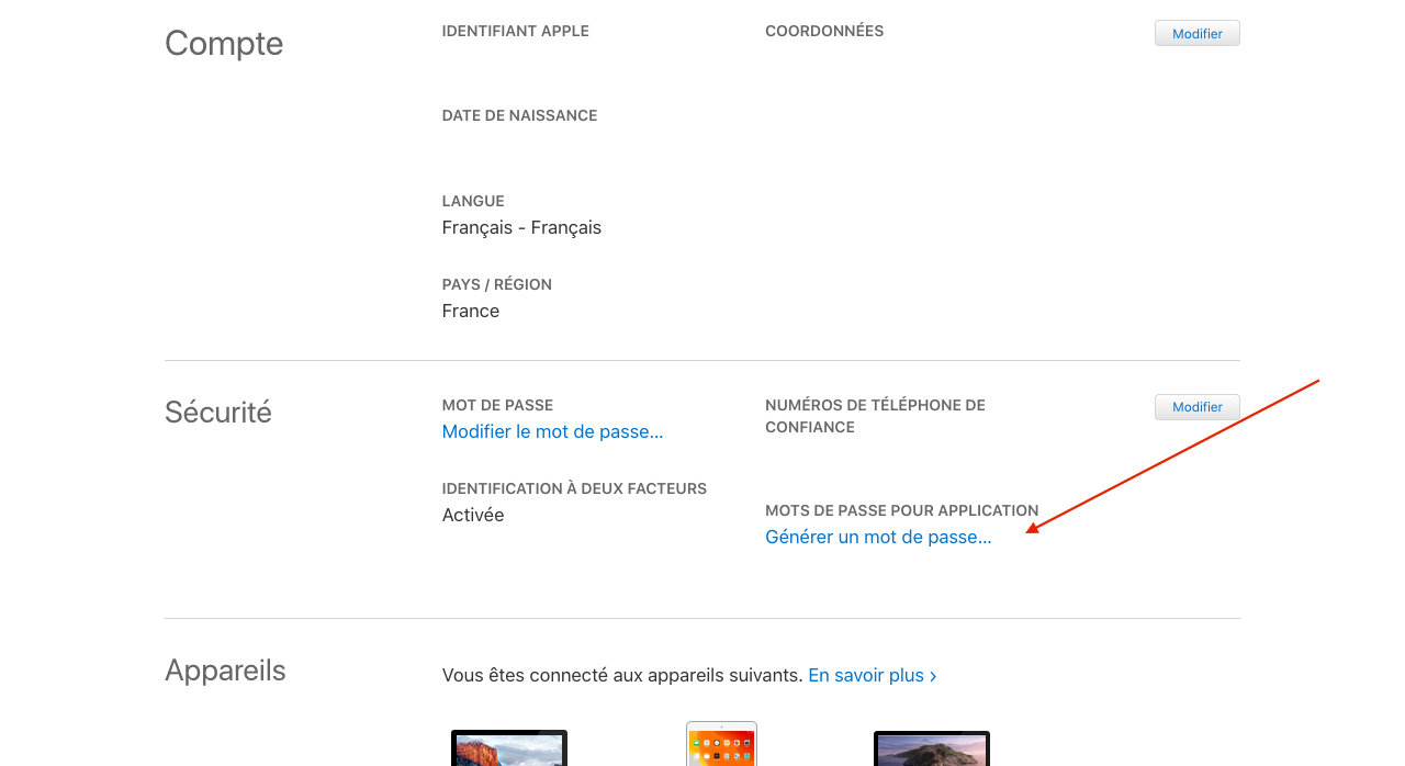

Melde dich bei deinem Apple-Account an: https://appleid.apple.com
Klicke auf „Passwort generieren“.

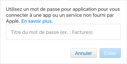

Gib einen Namen für dein Passwort ein, zum Beispiel „Gladys“.
iCloud
Notiere dir das generierte Passwort.

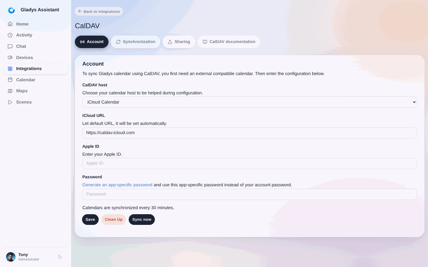

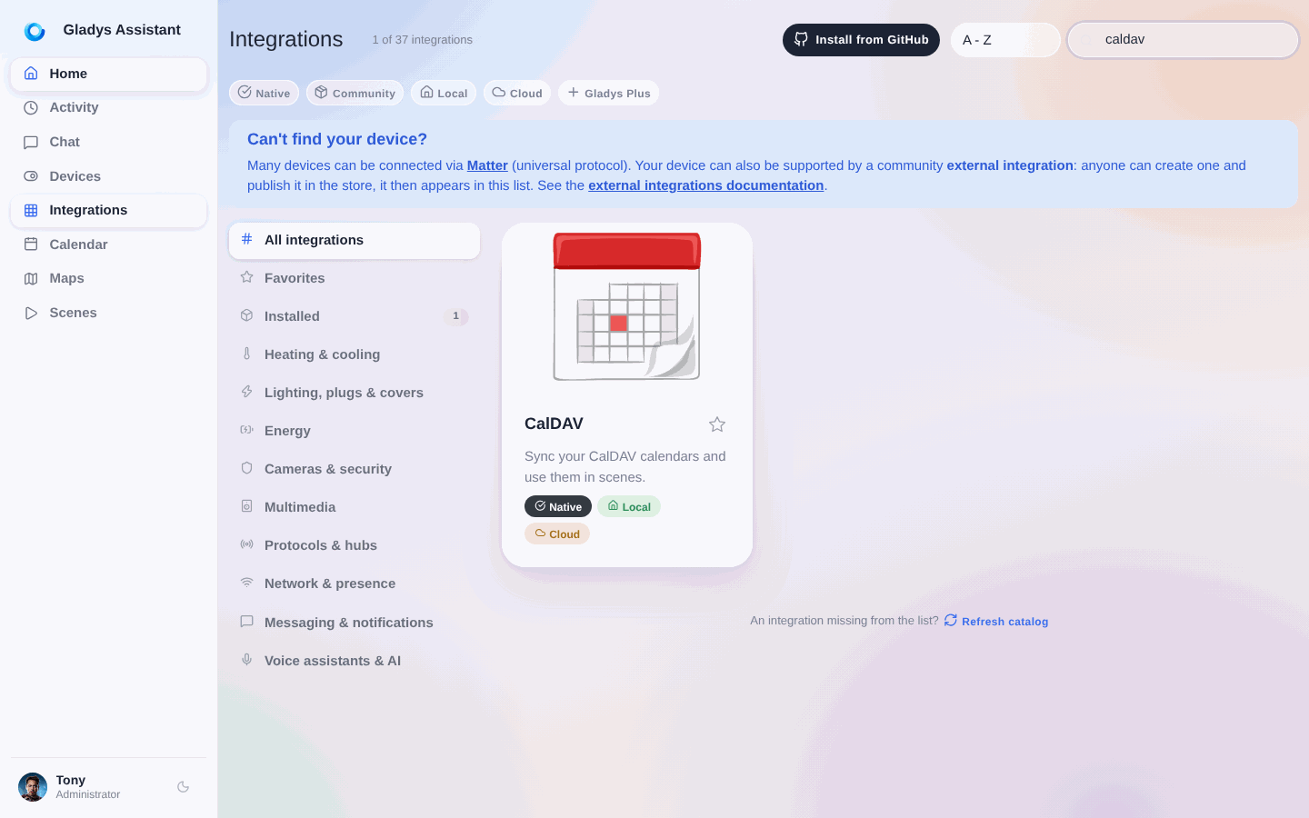

Öffne im Gladys-Dashboard die CalDAV-Konfigurationsseite.
iCloud
  1. Wähle „iCloud-Kalender“
  2. Behalte die Standard-URL bei
  3. Gib deine Apple-ID ein (die E-Mail-Adresse, die mit deinem Apple-Account verknüpft ist)
  4. Füge hier das zuvor generierte Passwort ein
iCloud
Klicke auf „Speichern“.
Erscheint eine Bestätigungsmeldung, synchronisiert Gladys deinen Kalender. Erscheint ein Fehler, prüfe die vorherigen Schritte und versuche es erneut.

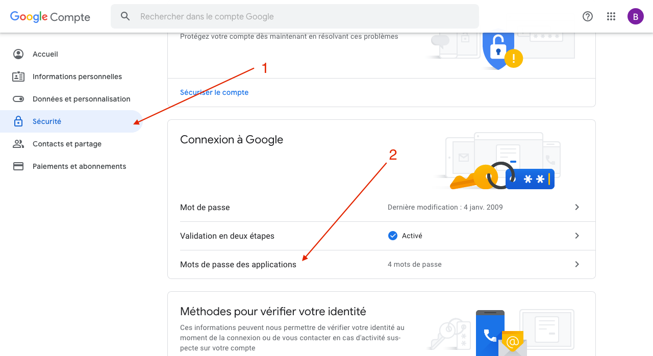

Melde dich bei deinem Google-Konto an: https://myaccount.google.com/

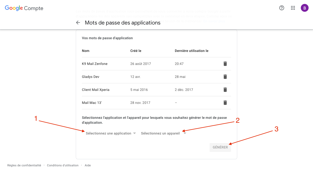

Gehe zum Bereich „Sicherheit“ und klicke auf „App-Passwörter“.
Google Calendar
  1. Wähle „Kalender“ als App
  2. Wähle „Andere“ als Gerät
  3. Gib einen App-Namen ein (zum Beispiel „Gladys“), klicke auf „Generieren“ und notiere dir das generierte Passwort.

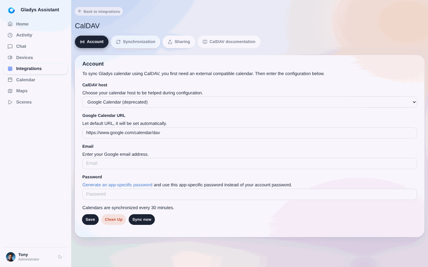

Öffne im Gladys-Dashboard die CalDAV-Konfigurationsseite (Tab Integrationen > Kalender).
Google Calendar
  1. Wähle „Google Kalender“
  3. Gib deine Google-E-Mail-Adresse ein
Google Calendar
Klicke auf „Speichern“. Erscheint eine Bestätigungsmeldung, synchronisiert Gladys deinen Kalender. Erscheint ein Fehler, prüfe die vorherigen Schritte und versuche es erneut.

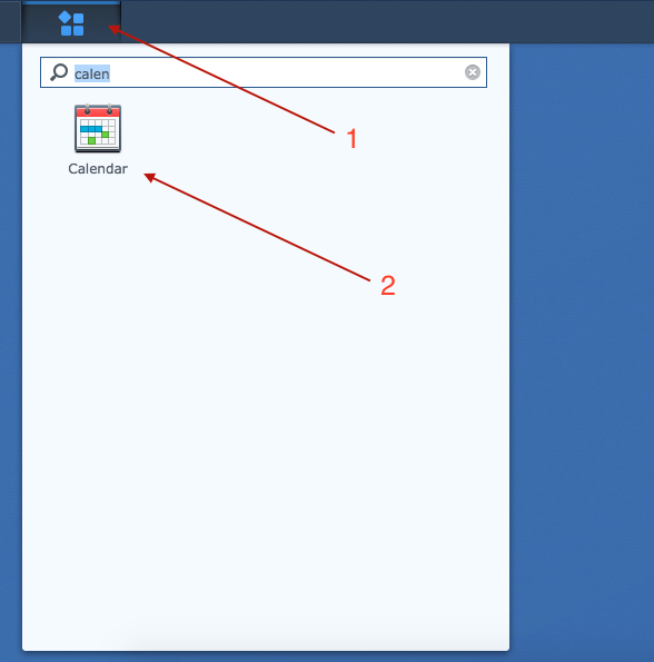

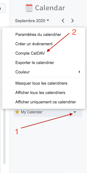

Öffne auf deiner Synology die Anwendung „Calendar“.
Synology
  1. Klicke neben deinem Kalender auf das kleine Dreieck
  2. Klicke dann auf „CalDAV-Konto“
Synology

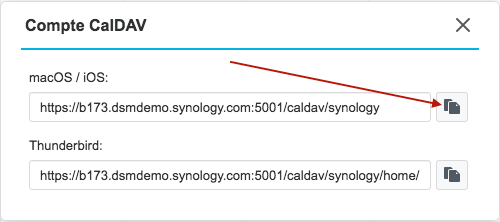

Kopiere die URL für „macOS / iOS“.

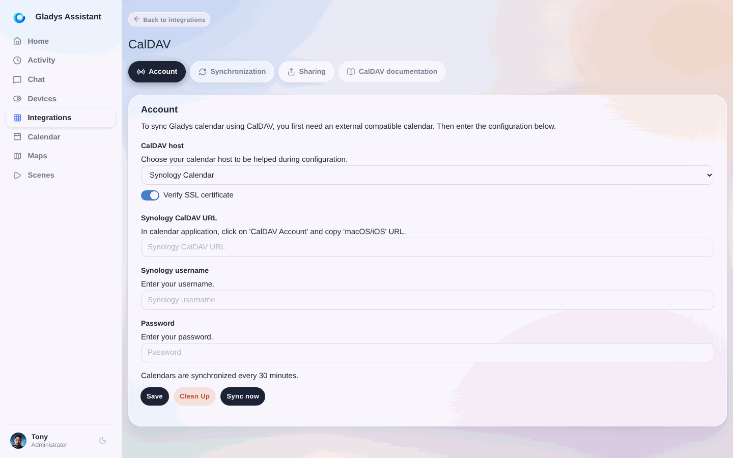

Synology
  1. Wähle „Synology Calendar“
  2. Füge hier die zuvor kopierte URL ein
  3. Gib deinen Synology-Benutzernamen ein
  4. Gib hier dein Synology-Passwort ein
Synology

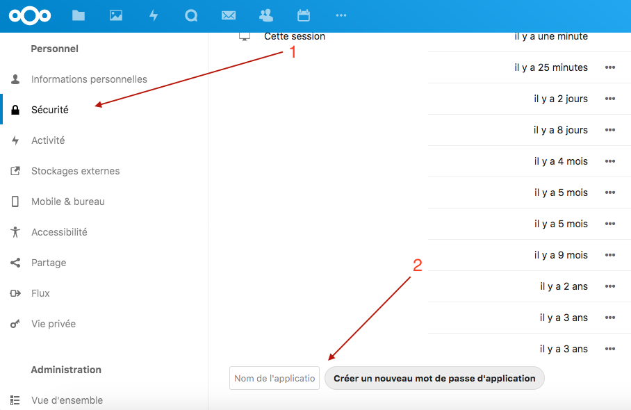

  1. Öffne auf deiner Nextcloud-Instanz die Einstellungen und klicke auf den Bereich „Sicherheit“
  2. Gib unten „Gladys“ ein und klicke auf „Neues App-Passwort erstellen“

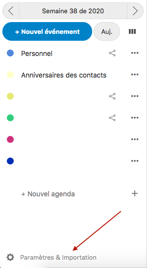

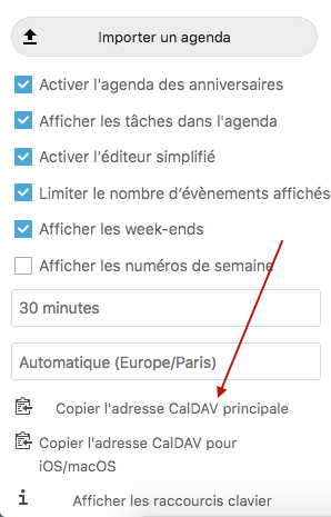

Klicke in der Kalender-App auf „Einstellungen & Import“.
Nextcloud
Dann auf „Primäre CalDAV-Adresse kopieren“.
Nextcloud

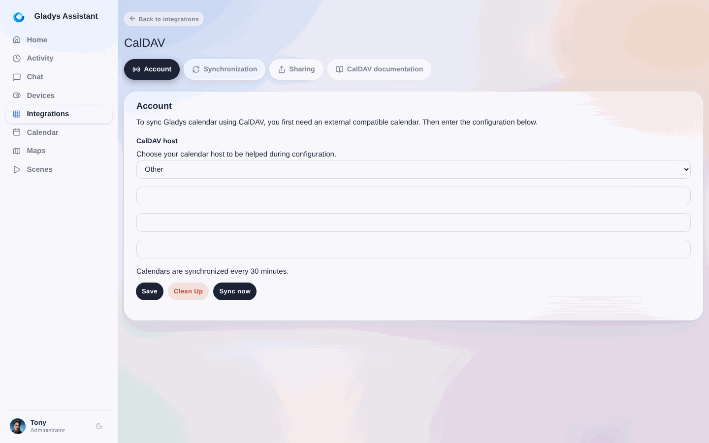

Andere​
Für alle anderen Dienste:
  1. Gib hier die CalDAV-URL ein
  2. Gib hier deinen Benutzernamen oder deine E-Mail-Adresse ein
  3. Gib dann dein Passwort ein (falls erforderlich)
Andere Dienste
