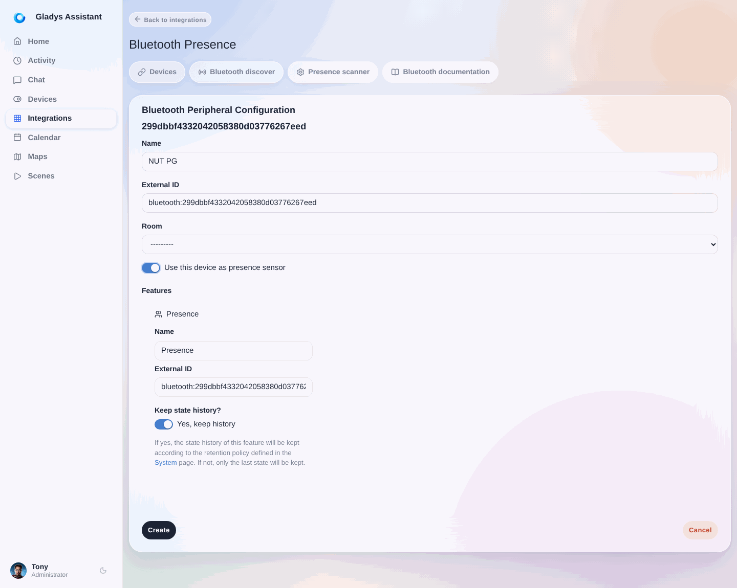

Aktiviere dann die Option „Dieses Gerät als Anwesenheitssensor verwenden“.
Gib dem Gerät einen eindeutigen Namen und füge es zu Gladys hinzu.

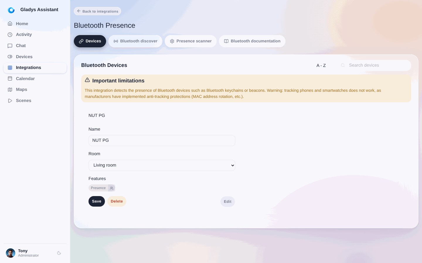

Du solltest nun auf diesem Bildschirm landen:
Bluetooth-Gerät einrichten

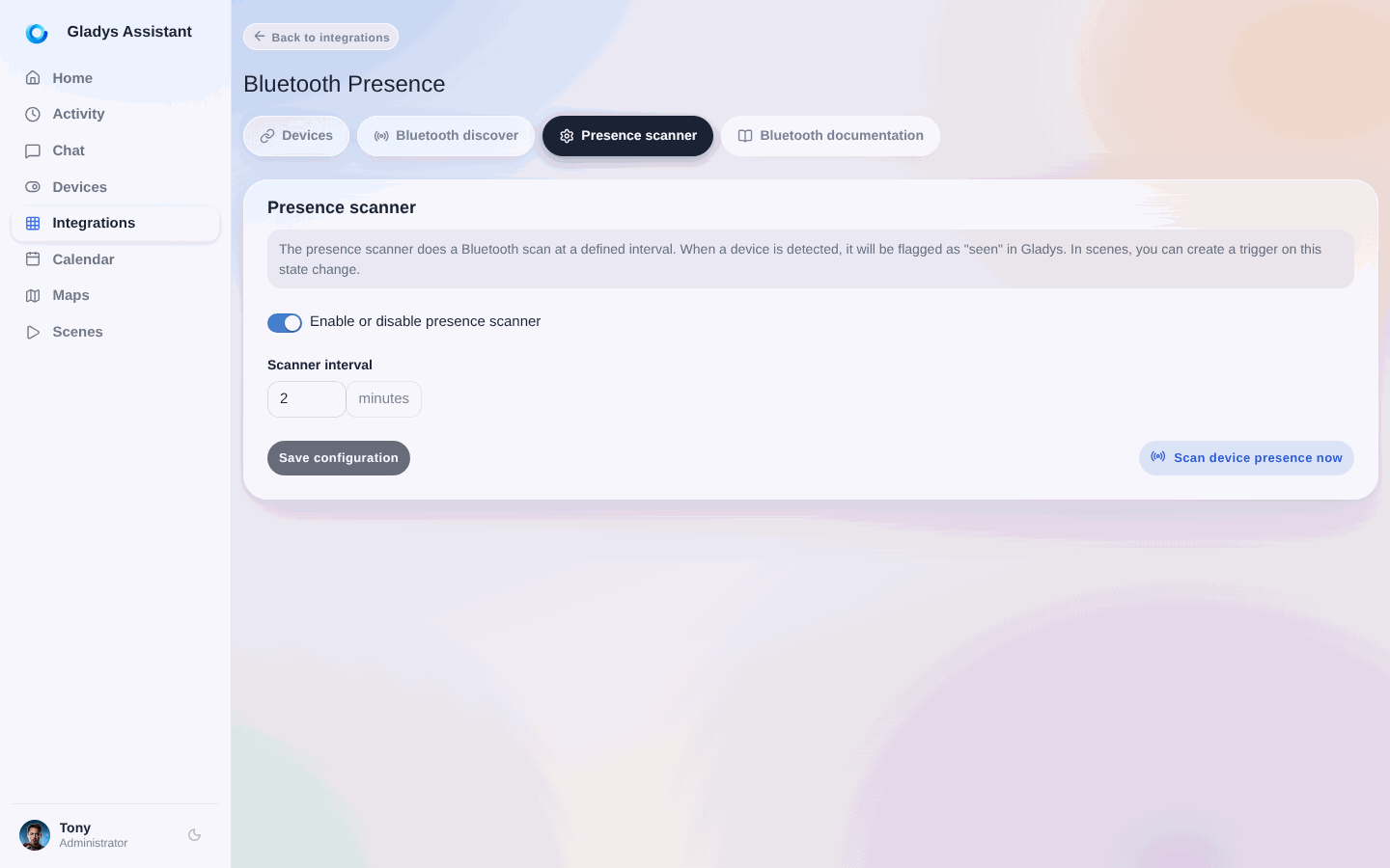

Gehe jetzt zum Bildschirm „Anwesenheitsscanner“ und prüfe, ob deine Konfiguration so aussieht:
Sehr gut, auf Bluetooth-Seite ist alles eingerichtet!

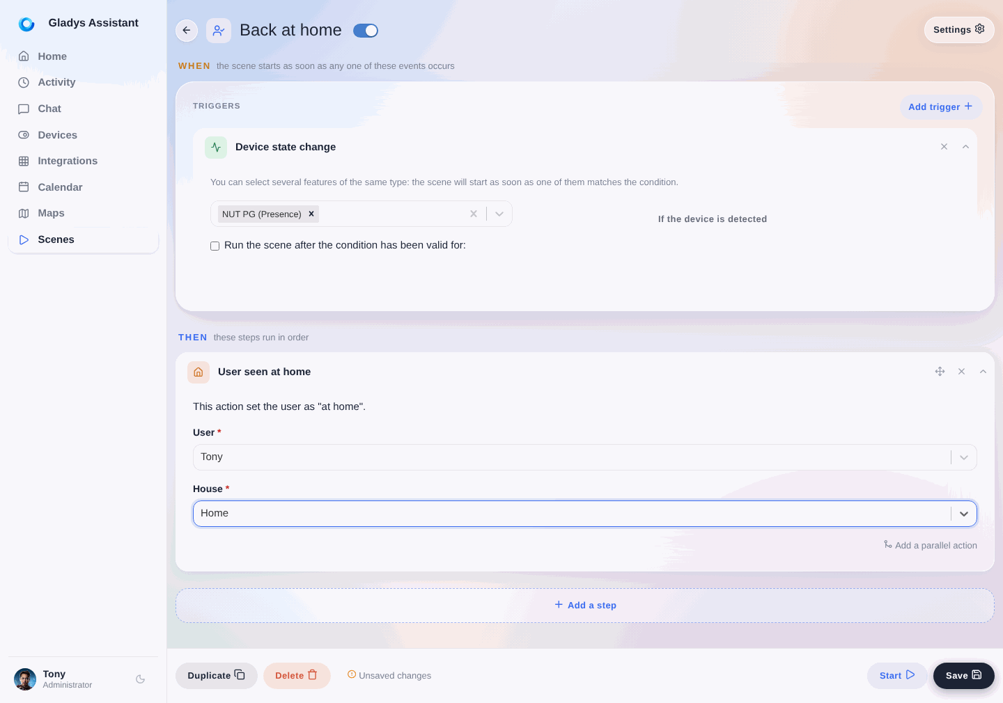

Jetzt erstellen wir eine Szene, die einen Nutzer als „zu Hause anwesend“ markiert, sobald der NUT-Schlüsselanhänger (oder ein anderes kompatibles Bluetooth-Gerät) erkannt wird.
Gehe zum Tab „Szenen“ und erstelle eine Szene wie diese:
Szene „Nach Hause kommen“
Die Szene ist ganz einfach.
WENN „der Schlüsselanhänger erkannt wird“, DANN „Nutzer ‚Tony‘ als zu Hause anwesend markieren“.

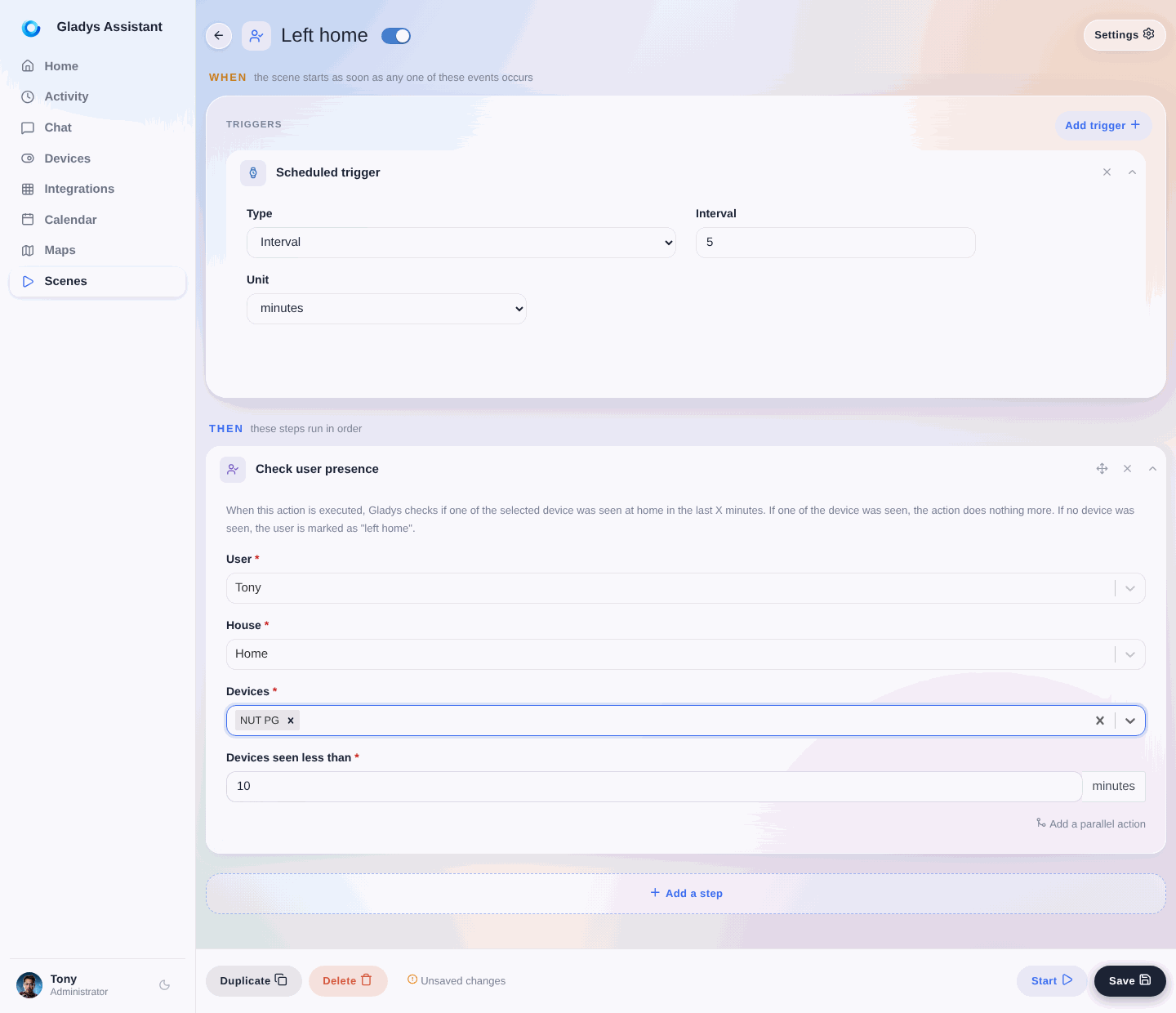

Um das Verlassen des Hauses abzubilden, empfehlen wir dir eine regelmäßig ausgeführte Szene, die prüft, ob dein NUT-Schlüsselanhänger kürzlich zu Hause erkannt wurde.
Erkennt Gladys das Gerät, passiert nichts. Andernfalls markiert Gladys den Nutzer als abwesend.
Die Szene sollte so aussehen:
Szene „Haus verlassen“
Du kannst die Einstellungen an dein Zuhause anpassen. Wenn dir 10 Minuten zu kurz erscheinen, um als abwesend zu gelten, kannst du den Wert auf 20 Minuten erhöhen, um „Fehlalarme“ zu vermeiden 😀
