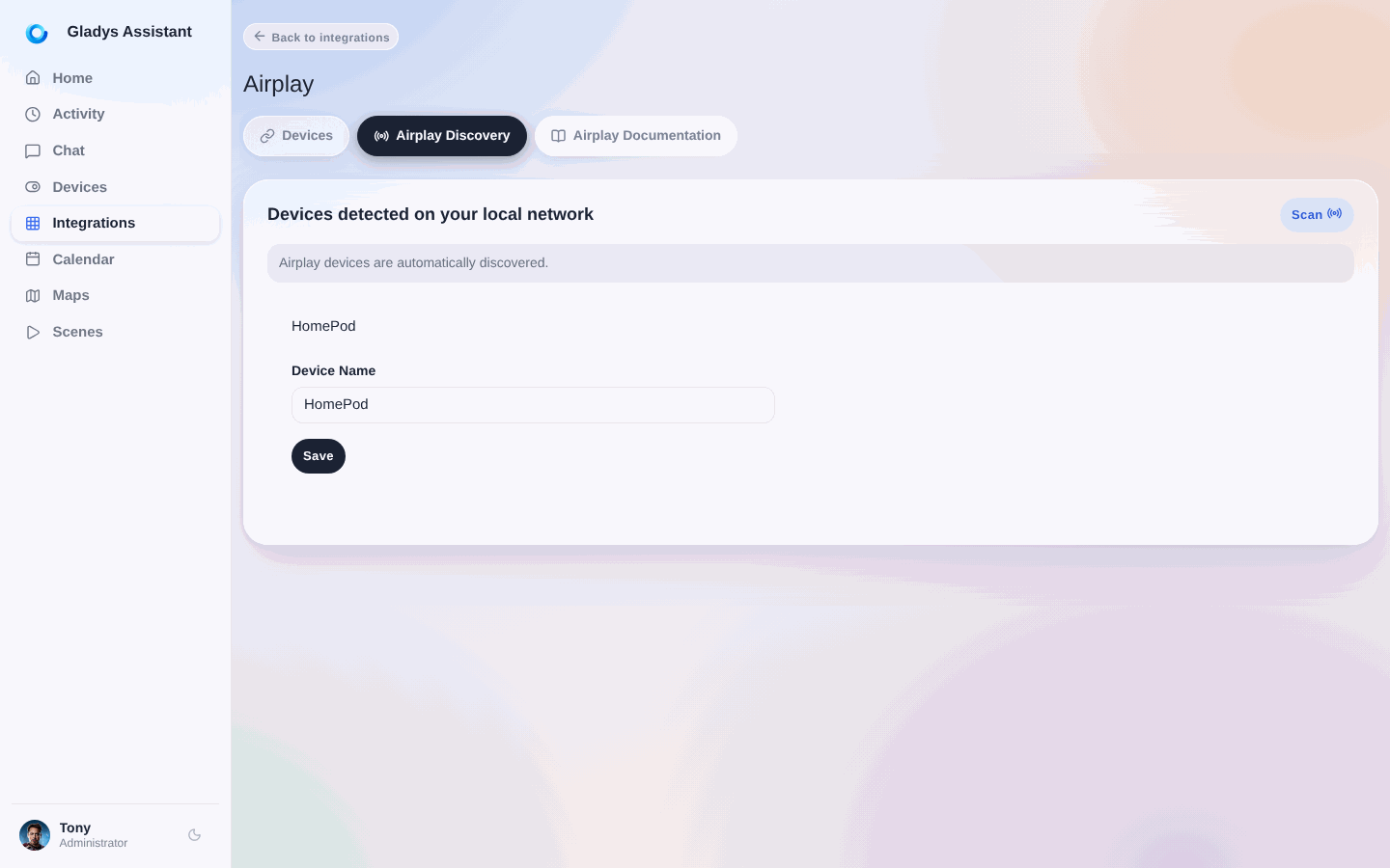

Nachdem du deine Lautsprecher in der AirPlay-Anwendung hinzugefügt hast, geh zurück zu Gladys:
  1. Öffne in Gladys die Seite Integrationen -> Airplay
  2. Wähle das Menü Airplay-Erkennung
    Airplay-Geräteerkennung
  3. Klicke oben rechts auf den Button Scannen (falls das Gerät noch nicht in der Liste steht)
  4. Klicke abschließend bei den Lautsprechern, die du in Gladys einbinden möchtest, auf Speichern
  5. Fertig!

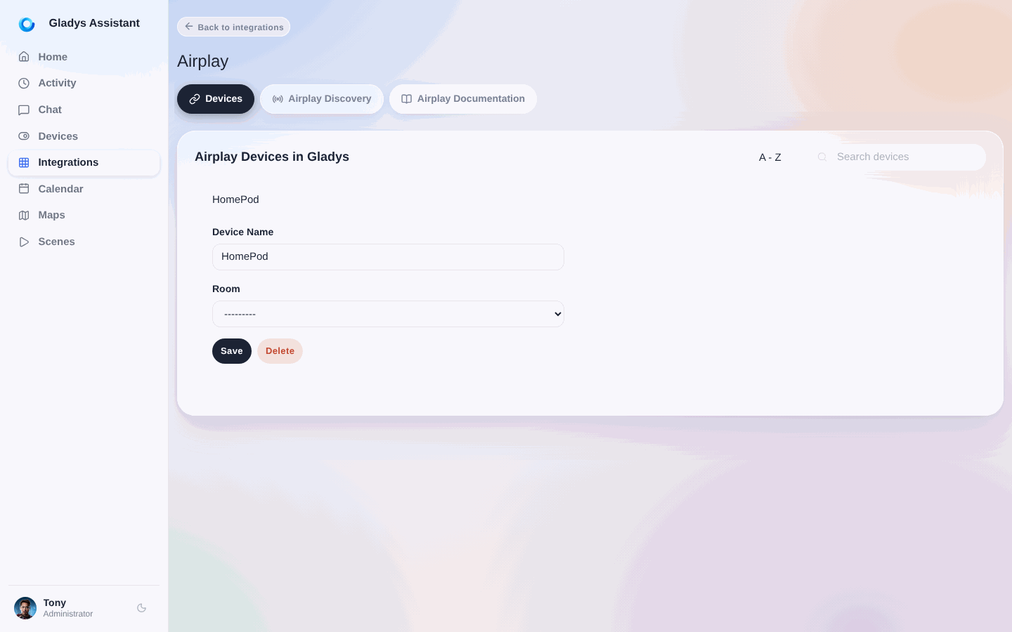

Einen Lautsprecher umbenennen / einem Raum zuordnen​
Bei Bedarf kannst du im Menü Geräte die Konfiguration deiner Lautsprecher anpassen bzw. vervollständigen, indem du sie einem Raum zuordnest oder umbenennst.
Airplay-Geräte-Tab

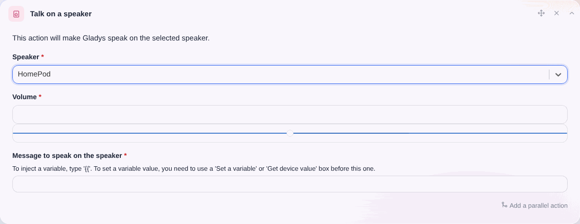

In deinen Szenen kannst du Gladys jetzt über dein AirPlay-Gerät sprechen lassen.
Sprachausgabe auf einem Airplay-Lautsprecher
