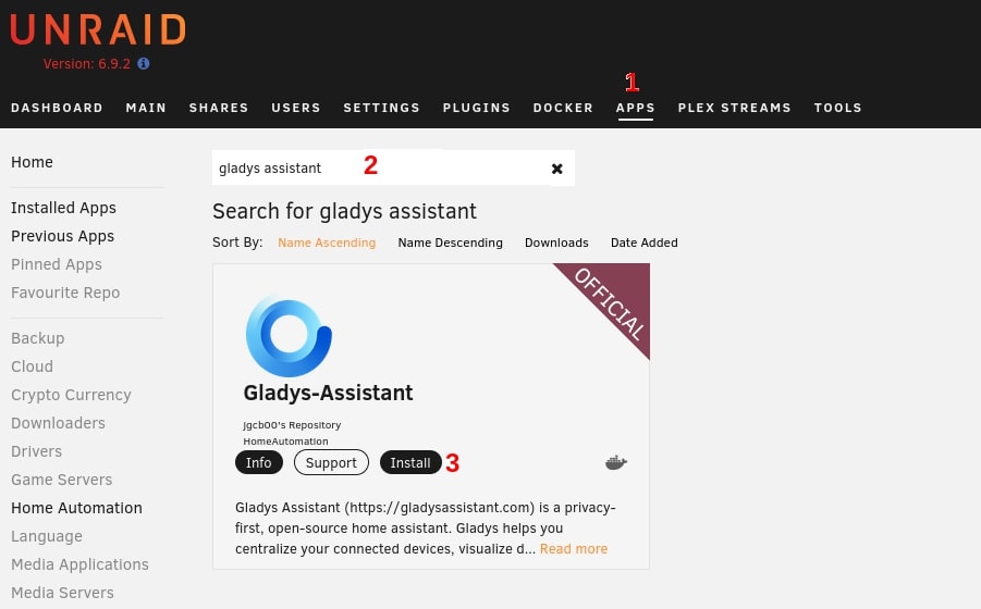

Nach Gladys-Assistant suchen​
Installiere die Docker-App über den „Apps Manager“:
  • Klicke in deinem Unraid-Admin-Dashboard auf „Apps“
  • Suche nach „Gladys-Assistant“
  • Klicke auf „install“
AppManager

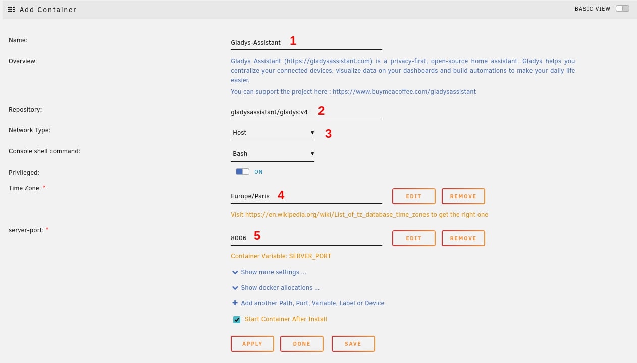

Gladys konfigurieren​
Anschließend wirst du zu den Konfigurationsseiten von Gladys weitergeleitet.
Konfiguration
Das sind die verschiedenen Parameter:
  1. Der Name deiner App. Wenn du keine weitere Instanz hast, kannst du ihn bei Gladys-Assistant belassen
  2. Das Docker-Hub-Repository. Ändere es nur, wenn du genau weißt, was du tust
  3. Der Netzwerktyp MUSS auf HOST bleiben. Das ist nötig, damit Gladys dein Netzwerk nach neuen smarten Geräten durchsuchen kann
  4. Deine Zeitzone. Achte darauf, dieses Format einzuhalten
  5. Der Port, über den das Gladys-Dashboard angezeigt wird
Achtung: Wenn du MQTT-Geräte hast oder planst, muss Port 1883 frei sein. Dasselbe gilt für Zigbee-Geräte, die sowohl Port 1884 als auch 8080 frei benötigen.
Hinweis
Wenn du den Standardport 8006 änderst, leitet dich der WebUI-Button möglicherweise auf den falschen Port weiter. Um das zu ändern, klicke auf die erweiterte Ansicht (Advanced View), suche das Feld für die Web UI und ändere die Portnummer.
Klicke auf „Apply“ und warte, bis die Installation abgeschlossen ist.

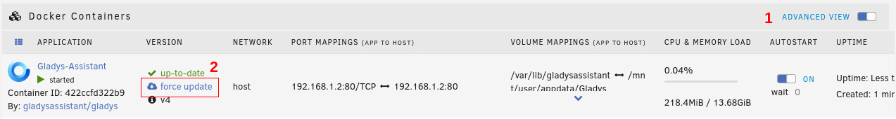

So aktualisierst du Gladys:
  1. Öffne den Docker-Bereich
  2. Klicke auf „Advanced View“
  3. Klicke auf „force update“
Aktualisierung
