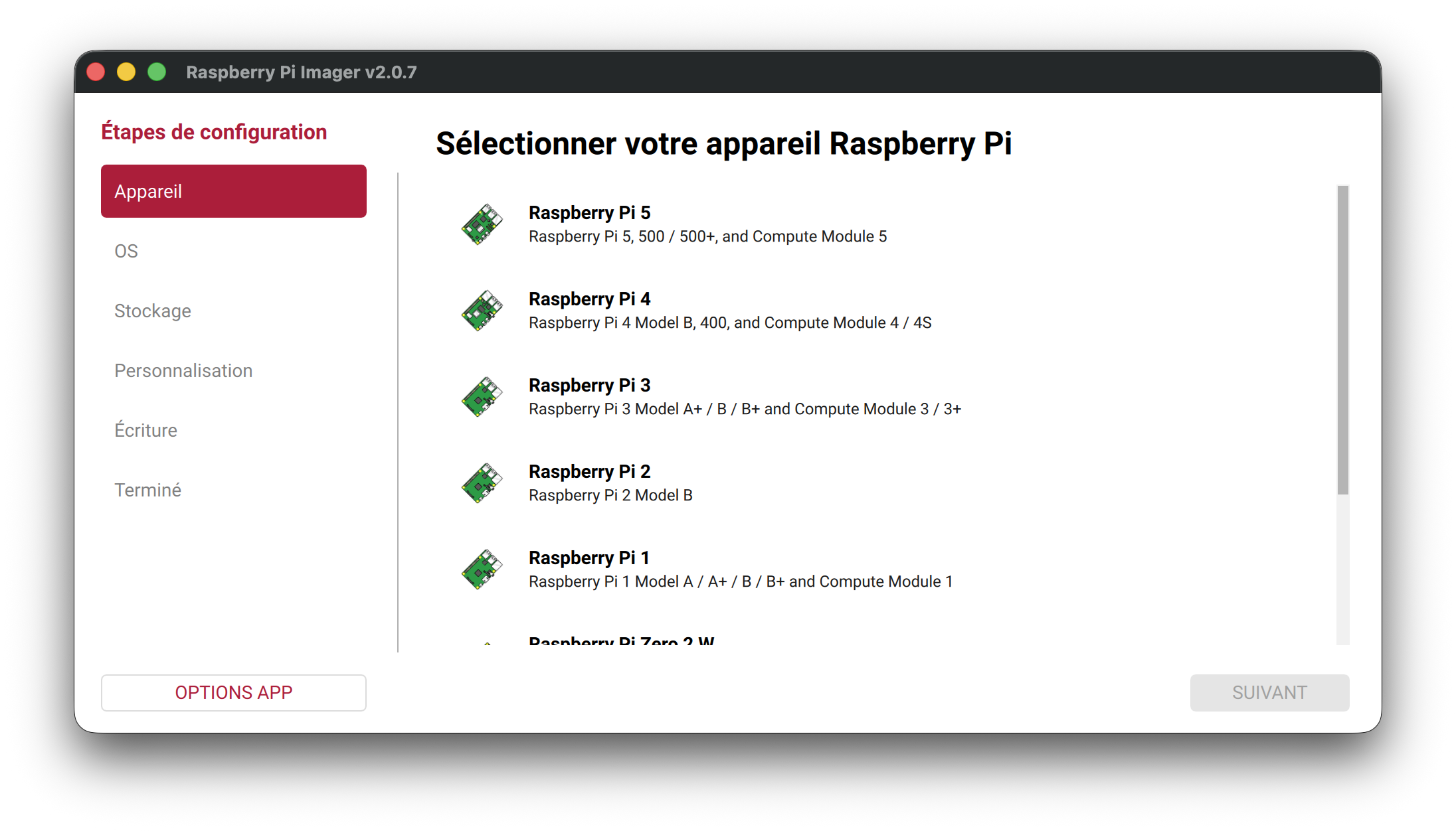

Schritt 2: Deinen Raspberry Pi auswählen​
Öffne Raspberry Pi Imager und klicke auf Choose Device (oder auf NEXT, wenn du dich im neuen Schritt-für-Schritt-Assistenten befindest).
Wähle dein Raspberry-Pi-Modell aus der Liste:

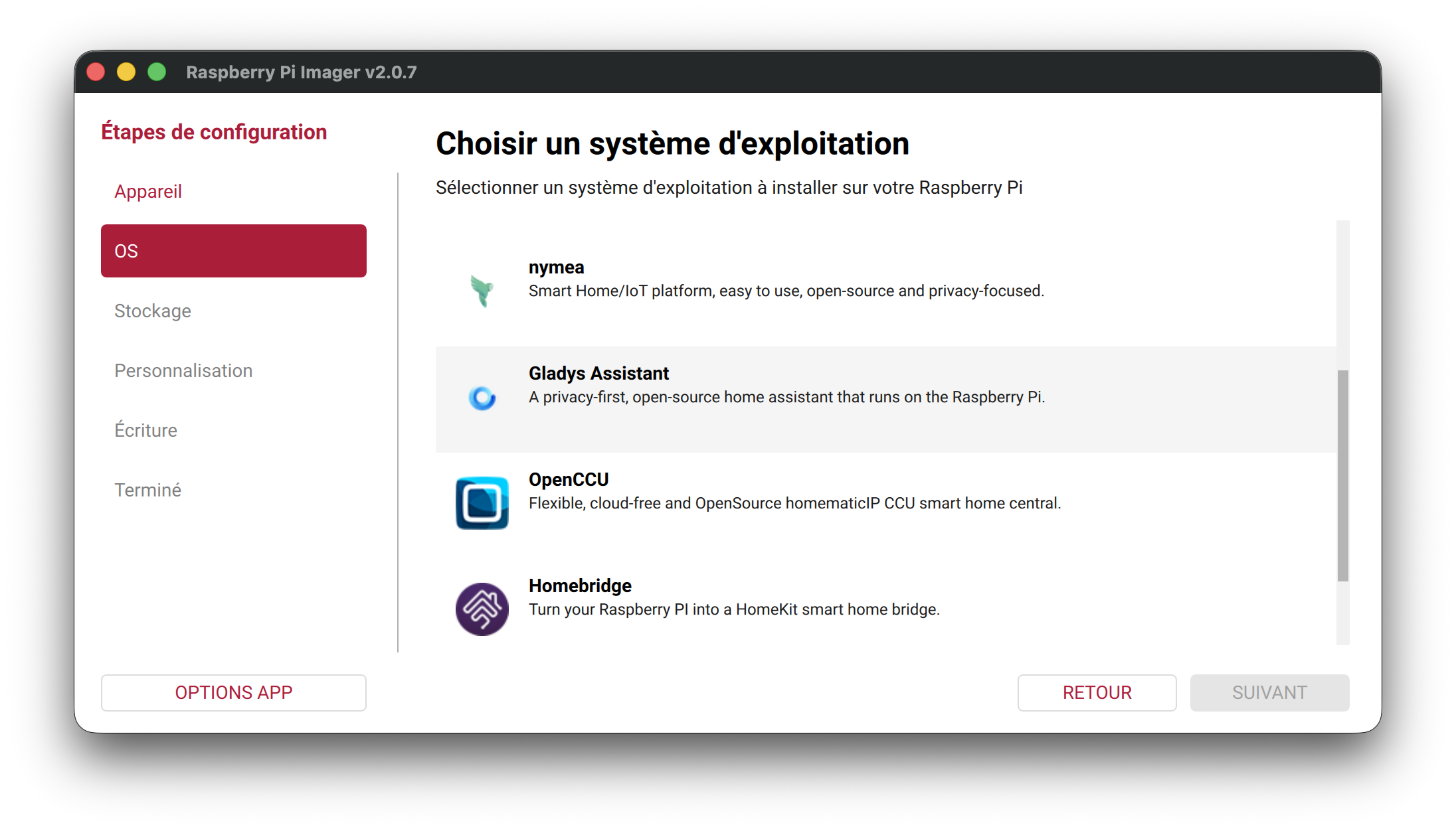

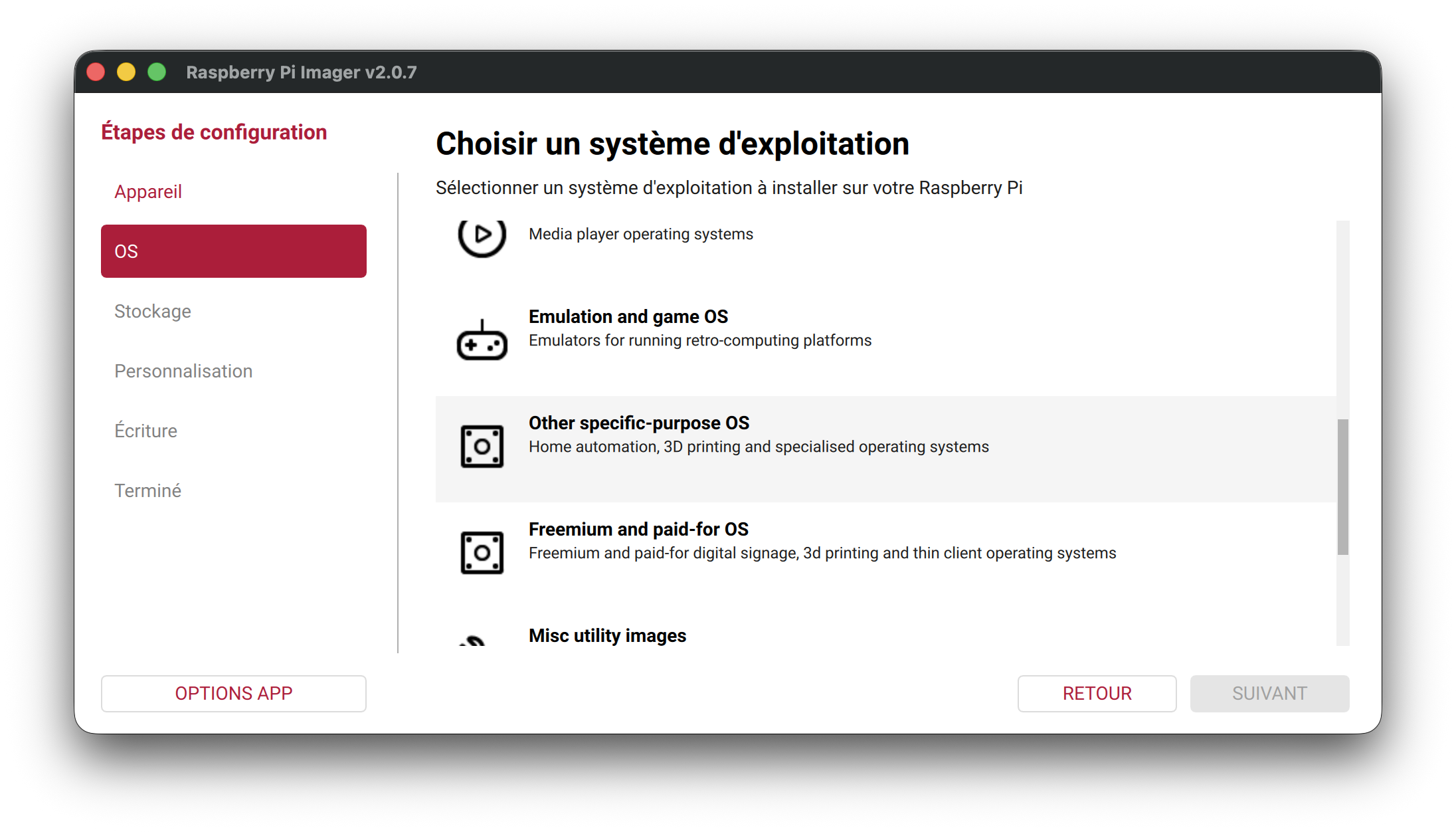

Klicke auf Choose OS und navigiere dann durch die folgenden Kategorien:
  1. Other specific-purpose OS

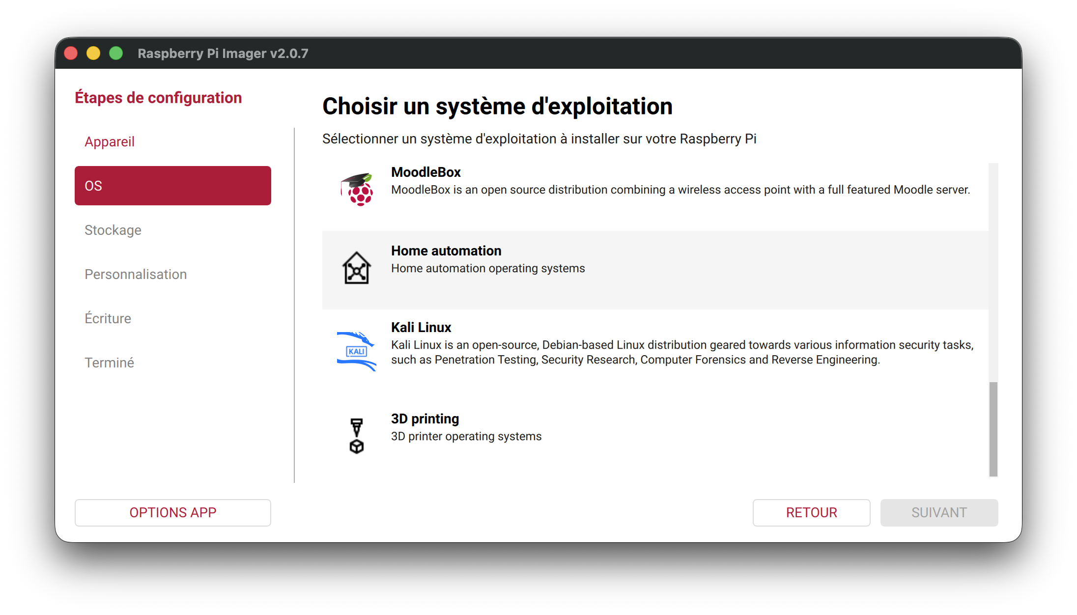

  2. Home automation
  3. Gladys Assistant
Kategorie „Other specific-purpose OS“ auswählen
Kategorie „Home automation“ auswählen
Gladys Assistant auswählen

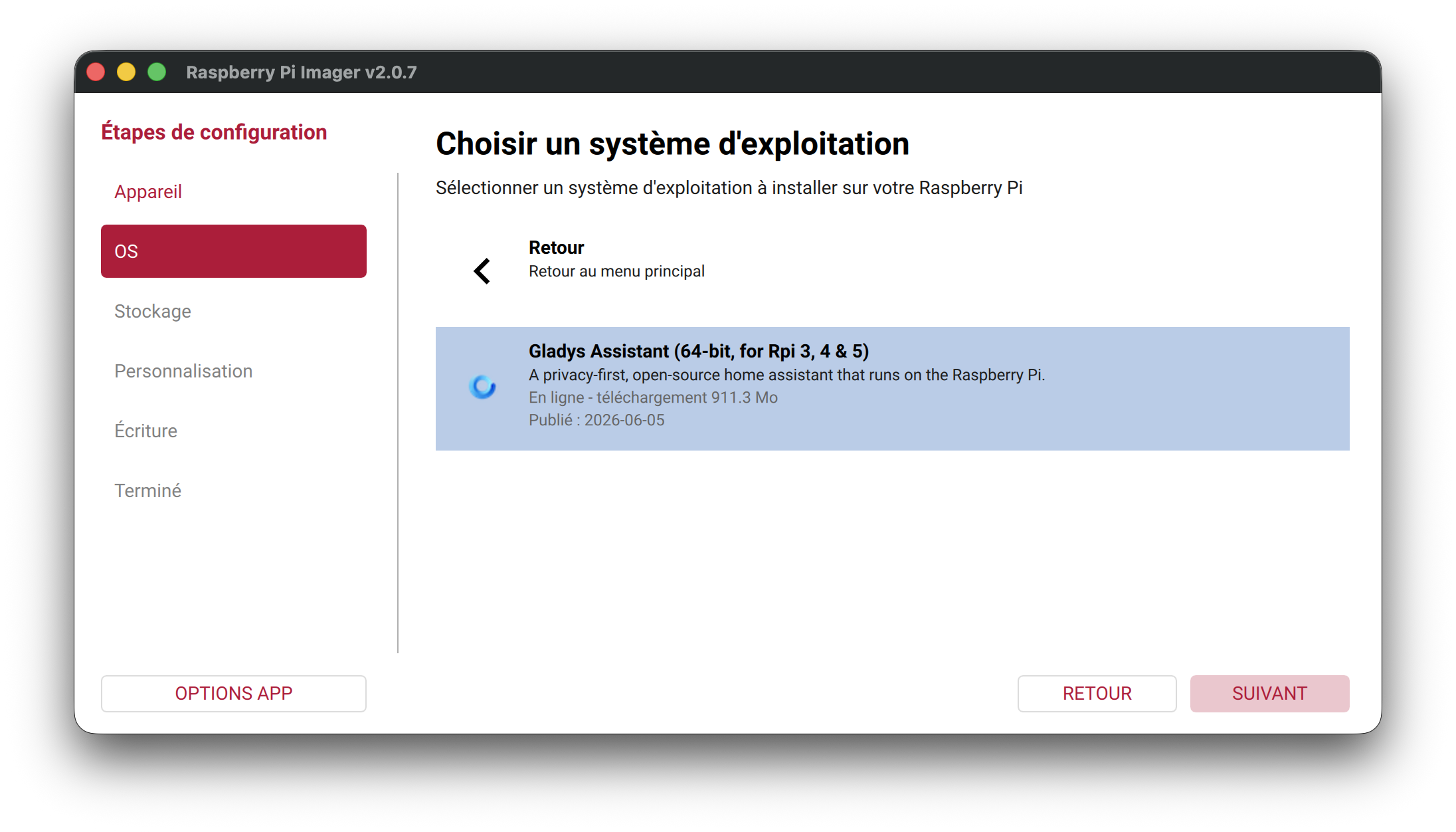

Wähle anschließend das Image Gladys Assistant (64-bit, for Rpi 3, 4 & 5):
Gladys-Assistant-64-Bit-Image
Tipp
Der Download des Images ist etwa 900 MB groß. Raspberry Pi Imager erledigt alles: Herunterladen, Überprüfen und Schreiben auf dein Speichermedium.

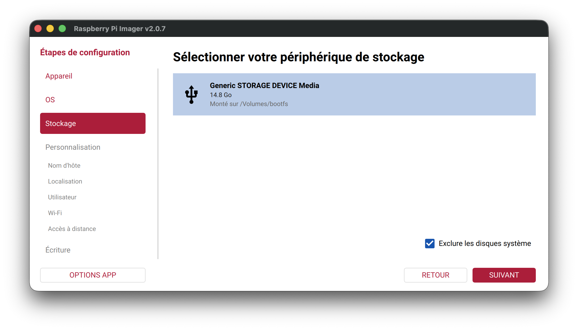

Schritt 4: Speichermedium auswählen​
Stecke deine microSD-Karte ein oder schließe deine USB-SSD an, klicke dann auf Choose Storage und wähle das entsprechende Gerät aus:
Warnung
Achte darauf, das richtige Gerät auszuwählen: Alle Daten auf diesem Laufwerk werden gelöscht.

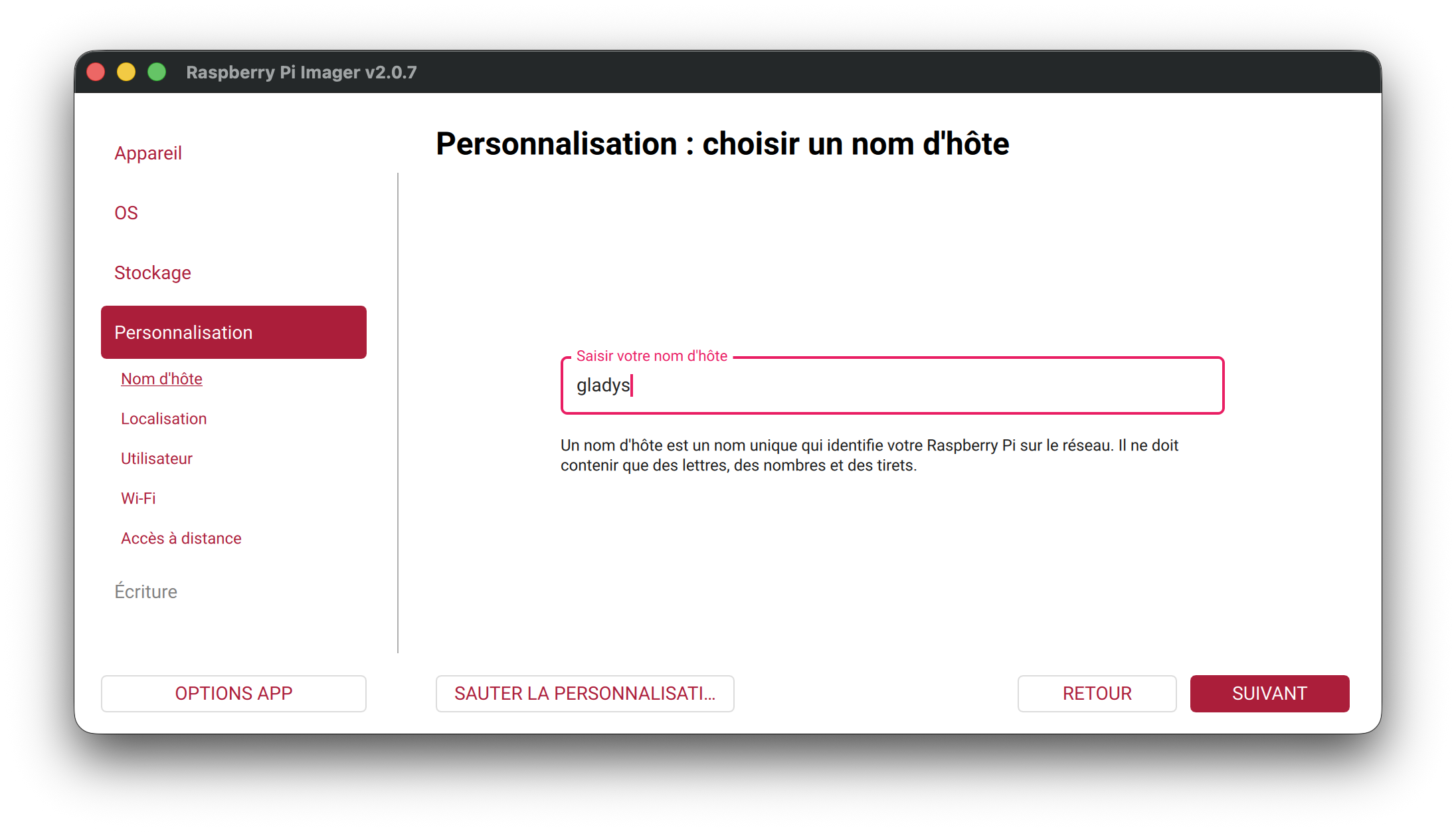

Hostname​
Wähle einen Netzwerknamen für deinen Raspberry Pi. Zum Beispiel gladys – dann erreichst du ihn unter http://gladys.local:
Hostname konfigurieren

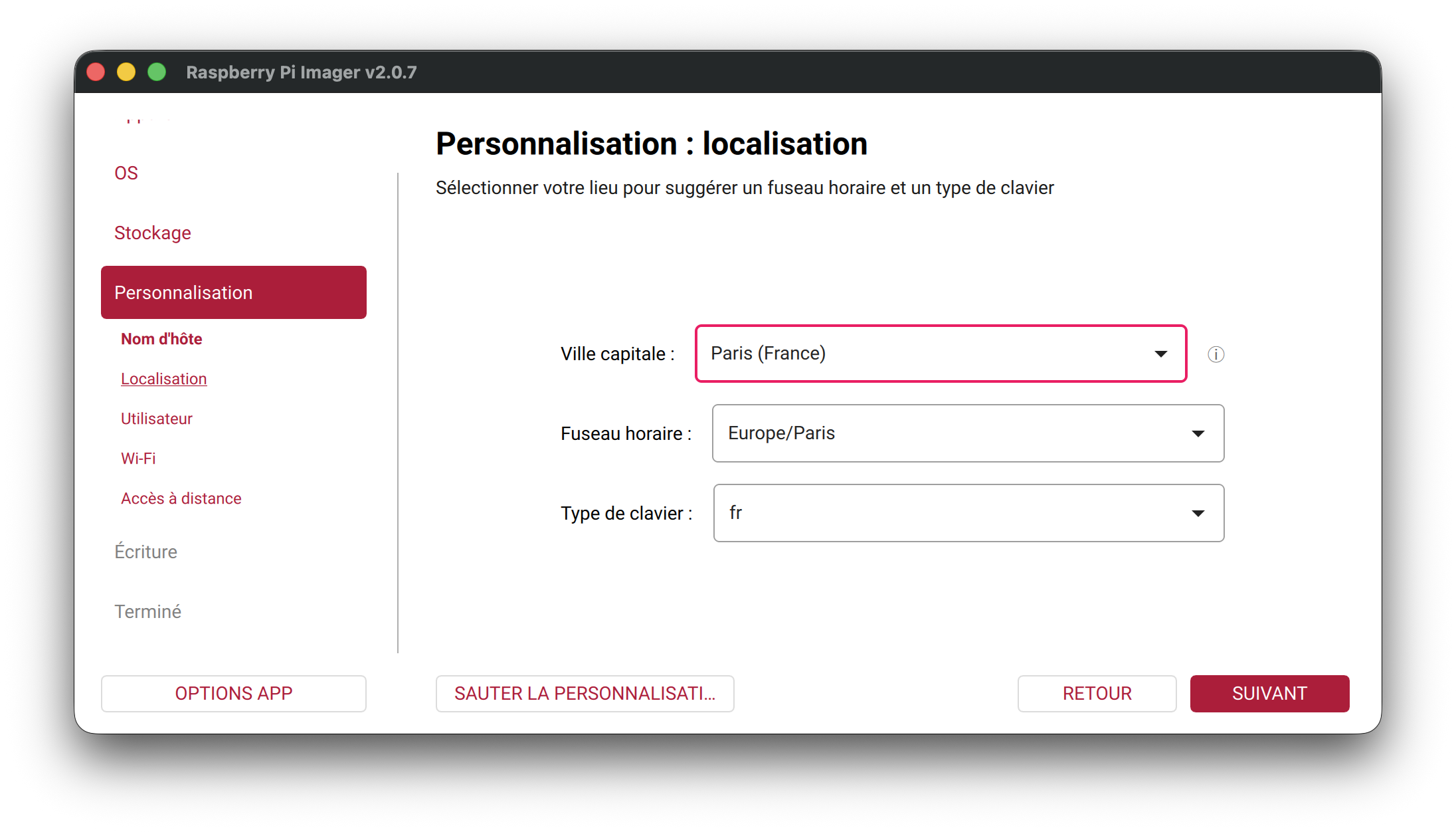

Lokalisierung​
Wähle deine Stadt, deine Zeitzone und dein Tastaturlayout:
Lokalisierung konfigurieren

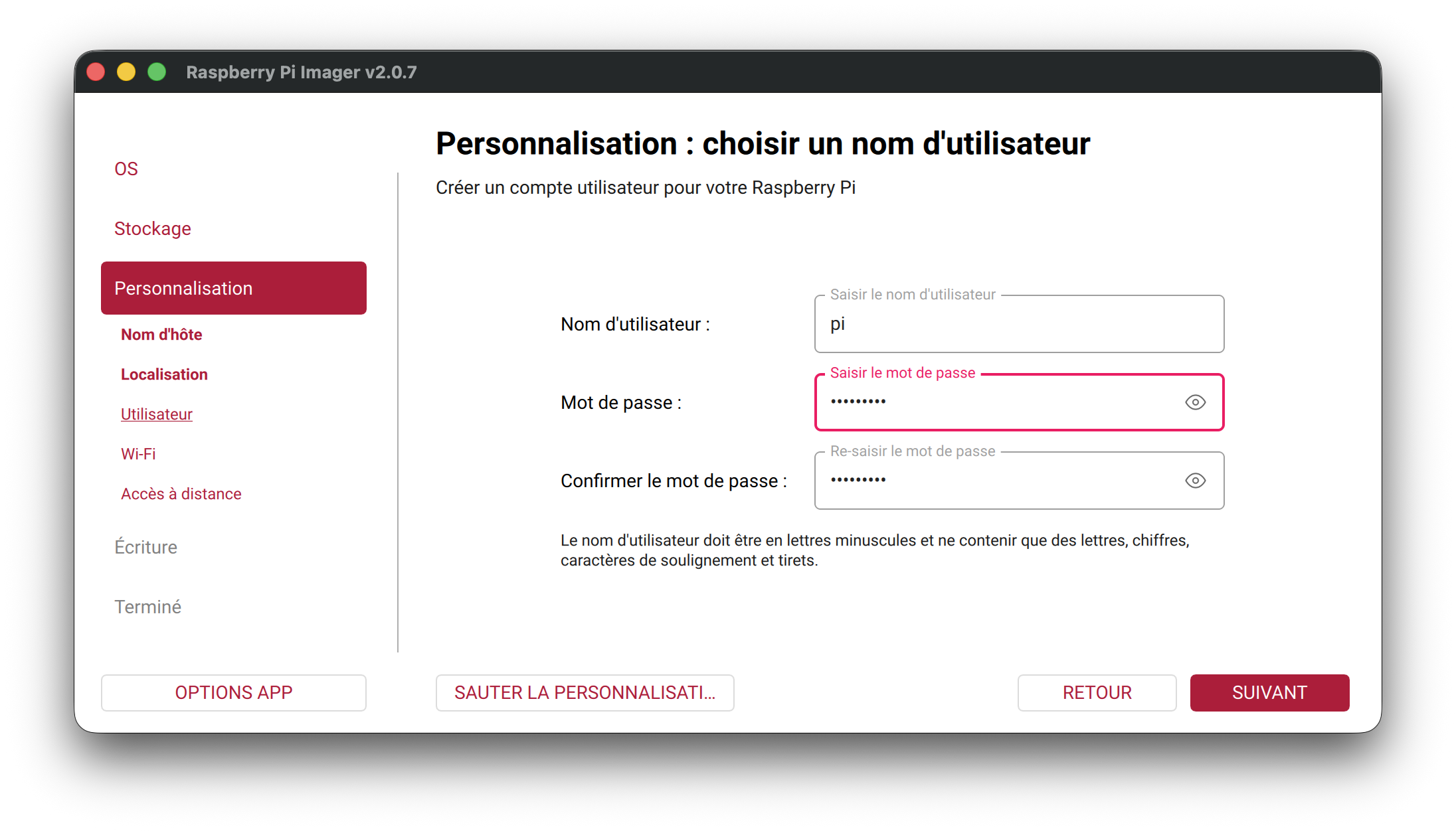

Benutzerkonto​
Lege einen Benutzernamen und ein Passwort fest. Dieses Konto wird für den SSH-Zugang und die Anmeldung am System verwendet:
Benutzerkonto konfigurieren

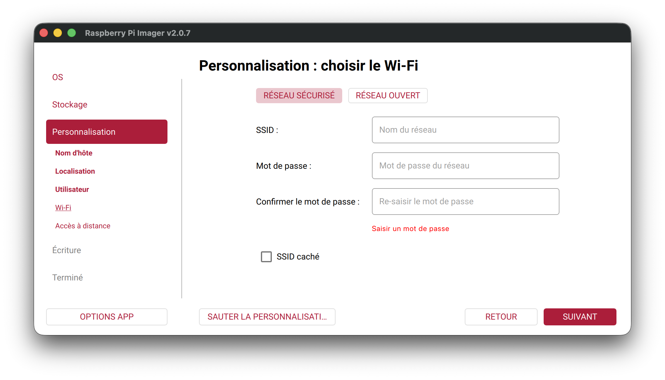

WLAN (optional)​
Wenn du kein Ethernet-Kabel verwendest, gib den Namen und das Passwort deines WLANs ein:
WLAN konfigurieren

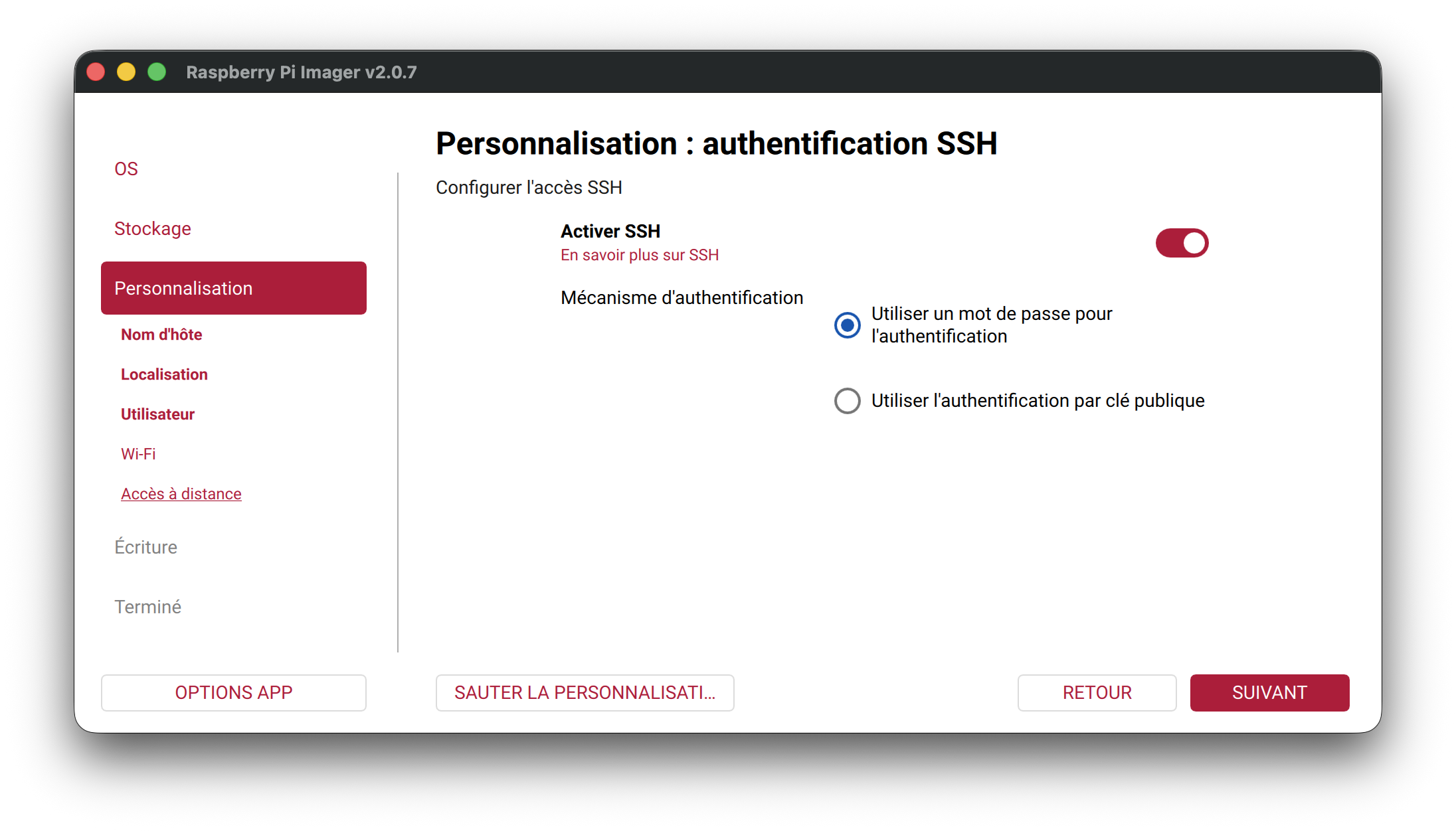

SSH-Zugang (empfohlen)​
Aktiviere SSH, damit du dich aus der Ferne mit deinem Raspberry Pi verbinden kannst. Die Anmeldung per Passwort ist der einfachste Einstieg:
SSH aktivieren

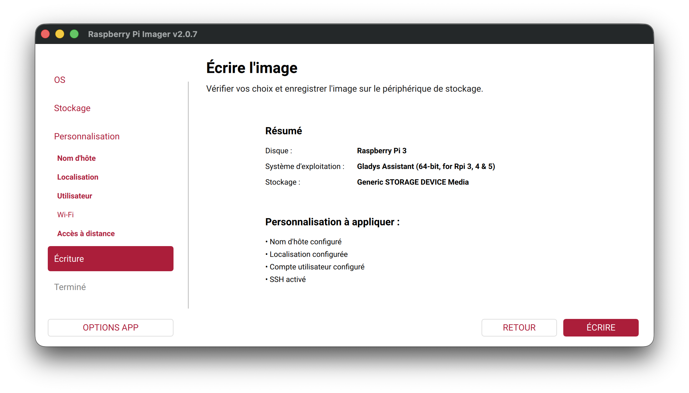

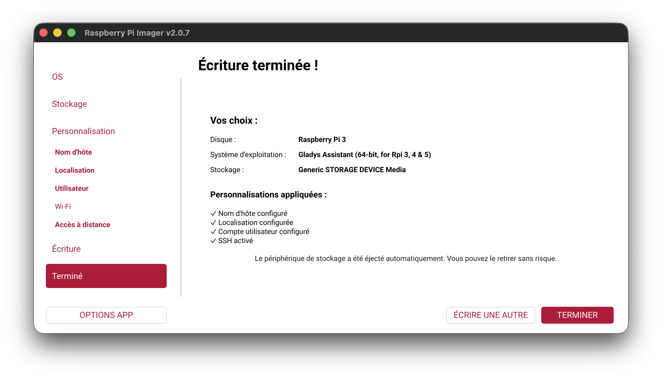

Schritt 6: Image schreiben​
Prüfe die Zusammenfassung deiner Konfiguration und klicke dann auf WRITE:
Zusammenfassung vor dem Schreiben
Das Schreiben kann je nach Geschwindigkeit deines Speichermediums mehrere Minuten dauern. Sobald es abgeschlossen ist, wirft Raspberry Pi Imager das Gerät automatisch aus:
Schreiben abgeschlossen

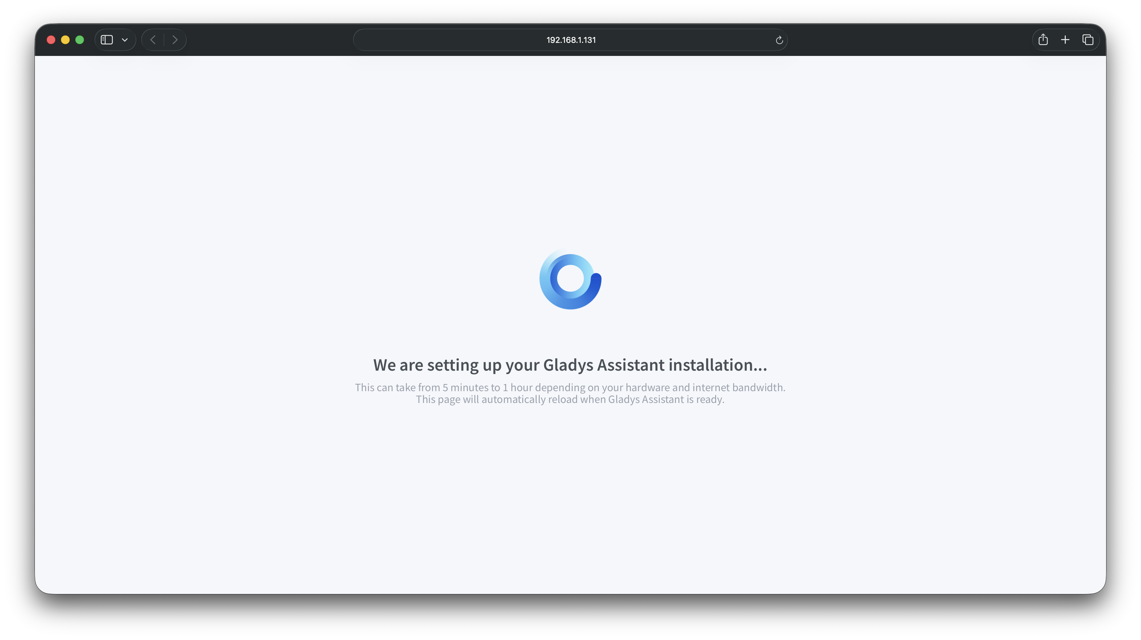

Schritt 8: Gladys Assistant aufrufen​
Öffne deinen Browser und rufe eine dieser Adressen auf:
  • http://gladysassistant.local (Gladys macht diesen Namen per mDNS in deinem lokalen Netzwerk bekannt)
  • http://gladys.local (wenn du gladys als Hostname festgelegt hast)
  • http://DEINE_LOKALE_IP (zum Beispiel http://192.168.1.131)
Beim ersten Start führt Gladys die Ersteinrichtung durch. Das kann je nach Hardware und Internetverbindung zwischen 5 Minuten und 1 Stunde dauern:
Ersteinrichtung von Gladys
Die Seite lädt automatisch neu, sobald Gladys bereit ist. Danach kannst du dein Konto anlegen und mit der Einrichtung deines Smart Homes beginnen!
