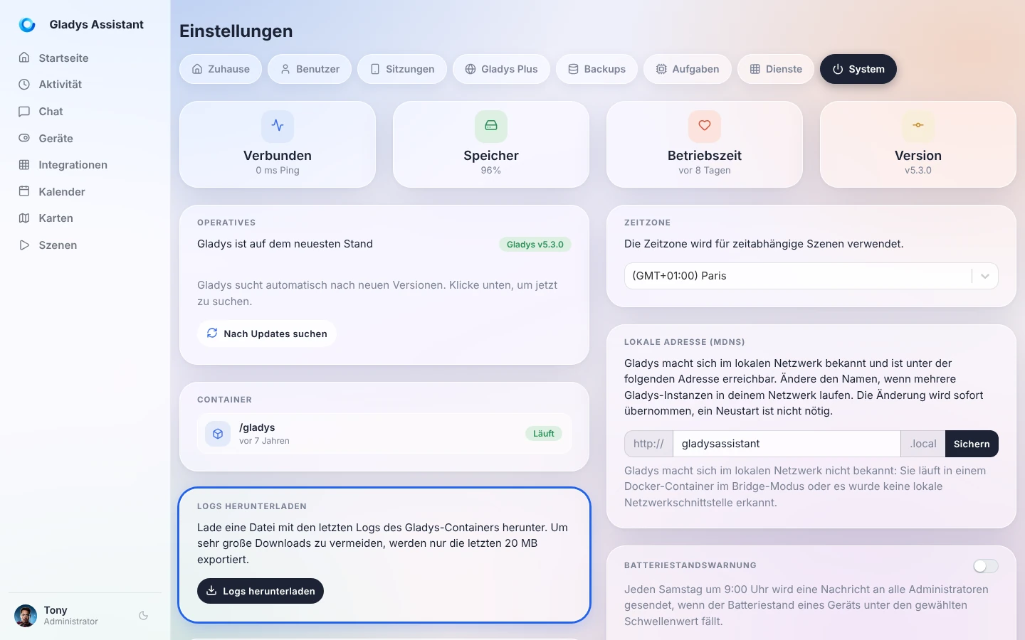

Öffne den Tab System und klicke in der Karte Logs herunterladen auf Logs herunterladen.
Die Karte „Logs herunterladen“ im Tab System der Gladys-Einstellungen

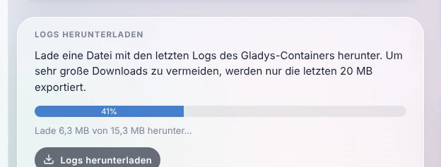

Gladys sammelt die Logs und lädt sie in Teilen herunter: Ein Fortschrittsbalken zeigt dir, wie weit der Download ist.
Der Download der Logs läuft
