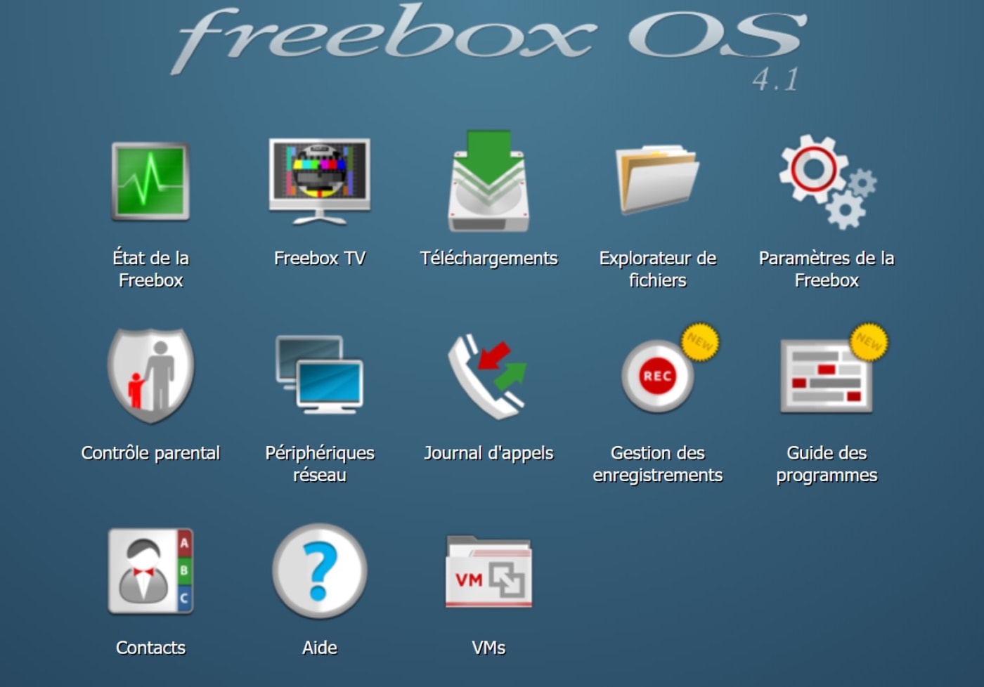

Rufe zunächst die Freebox-Oberfläche unter folgender Adresse auf: mafreebox.free.fr.
FreeboxOS
Klicke auf „VMs“. Dieses Fenster erscheint:

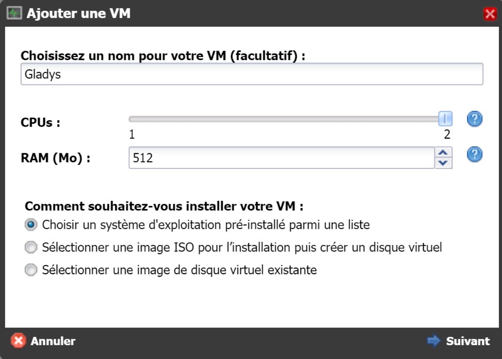

Eine VM hinzufügen
Wähle einen Namen für die VM, zum Beispiel Gladys.
Wähle die Option „Ein vorinstalliertes Betriebssystem aus einer Liste auswählen“.
Klicke auf „Weiter“.

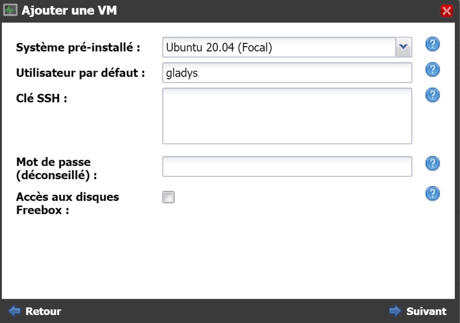

Eine VM hinzufügen
Wähle das zu installierende System, zum Beispiel Ubuntu.
Gib einen öffentlichen SSH-Schlüssel oder ein Passwort ein.
Wähle einen Benutzernamen, zum Beispiel gladys.

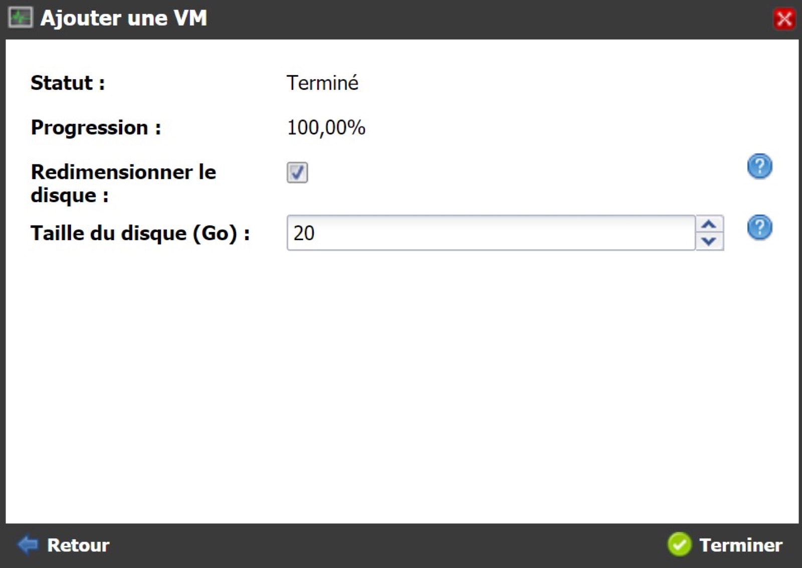

Eine VM hinzufügen
Klicke auf „Fertigstellen“.

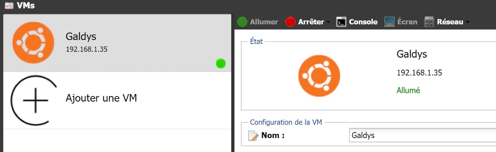

Die virtuelle Maschine (VM) ist bereit. Klicke auf „Einschalten“, um die VM zu starten.

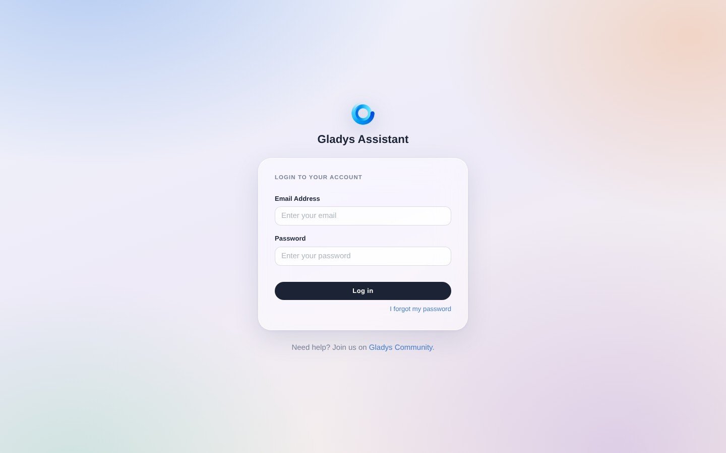

Gladys aufrufen​
Du erreichst Gladys unter http://gladysassistant.local, dem Namen, den Gladys per mDNS in deinem lokalen Netzwerk bekannt macht. Falls dein Netzwerk mDNS blockiert, gib stattdessen die IP-Adresse deiner VM in deinen Browser ein.
Gladys aufrufen
