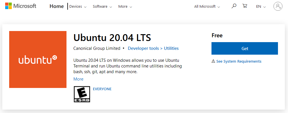

Suche im Microsoft Store nach der neuesten Ubuntu-LTS-Version und installiere sie. Das kann je nach Verbindungsgeschwindigkeit eine Weile dauern.
Microsoft Store Ubuntu
Jetzt kannst du Ubuntu starten: Öffne Ubuntu LTS über dein Startmenü. Beim ersten Start von Ubuntu wirst du aufgefordert, einen Benutzer anzulegen.
