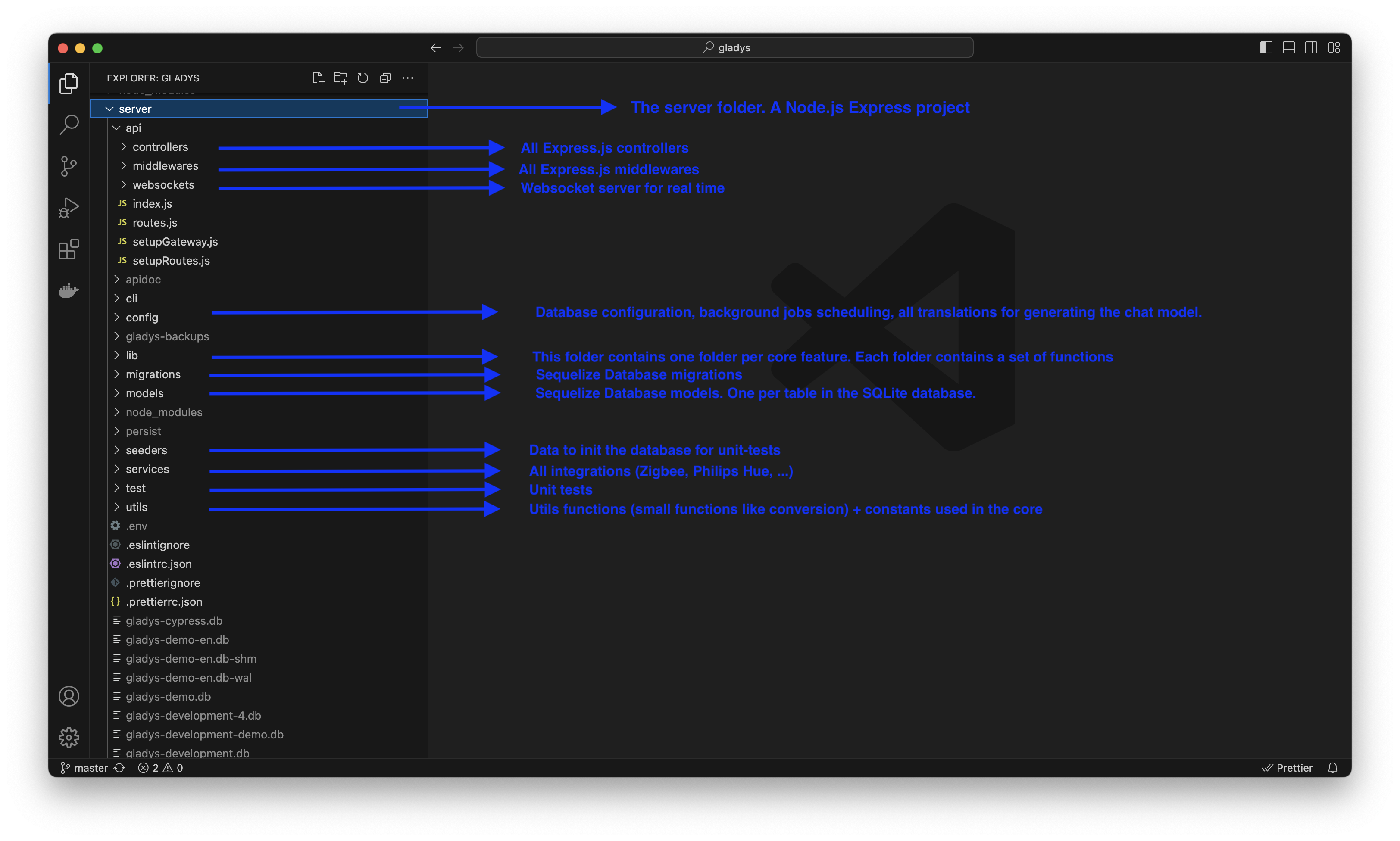

Der Node.js-Express-Server​
Das Backend befindet sich im Verzeichnis server. Die Ordner, mit denen du am häufigsten arbeiten wirst, sind:
  • server/lib: die Gladys-API, also die zentrale Fachlogik (Geräte, Benutzer, Szenen, Räume usw.). Hier wird der Großteil der Backend-Funktionen umgesetzt.
  • server/api: die REST-Controller und -Routen, die die Gladys-API für das Frontend bereitstellen.
  • server/services: die eingebauten (Kern-)Integrationen.
  • server/models: die Sequelize-Modelle.
  • server/migrations: die Datenbankmigrationen.
  • server/utils: die gemeinsam genutzten Hilfsfunktionen.
Hier eine kurze Erklärung aller Backend-Ordner im Verzeichnis server:
Server architecture Gladys

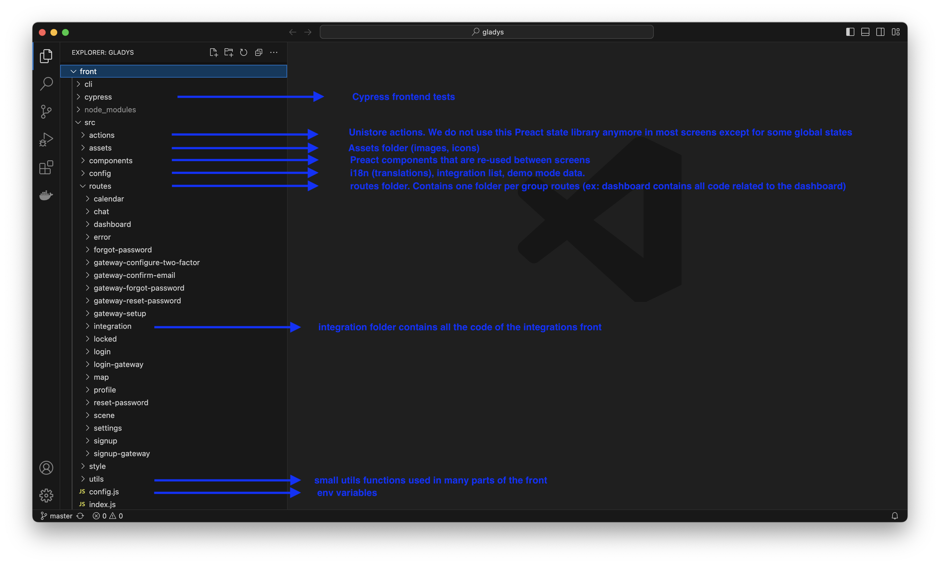

Das Preact.js-Frontend​
Die Preact-Anwendung wurde mit preact-cli erstellt:
Frontend architecture Gladys
