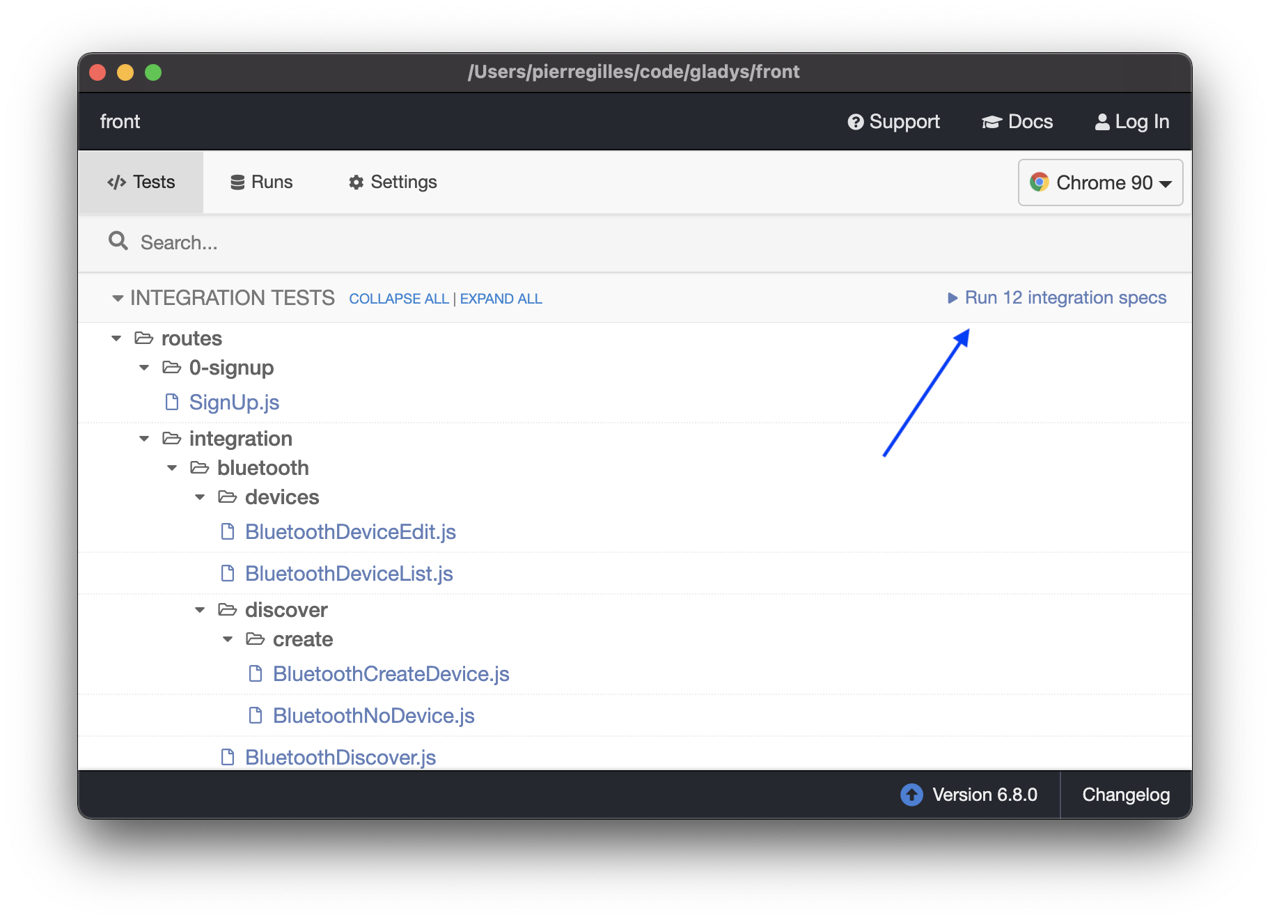

Dort kannst du die Tests manuell starten und sie in einem Browser ablaufen sehen:
Cypress Electron app
