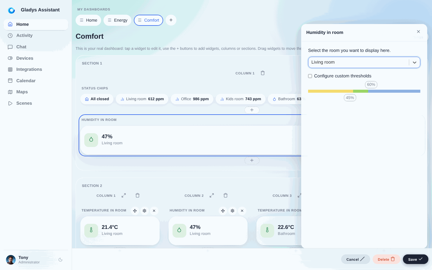

Öffne das Dashboard und klicke auf „Bearbeiten“.
Wähle das Widget „Luftfeuchtigkeit im Raum“ und klicke auf die Schaltfläche +.
Feuchtigkeits-Widget in Gladys hinzufügen
Wähle anschließend den Raum aus, der angezeigt werden soll.
Anzuzeigenden Raum auswählen
Du kannst eigene Schwellenwerte festlegen, bei denen sich die Farbe des Widgets je nach Luftfeuchtigkeit ändert.
Klicke auf „Speichern“.
