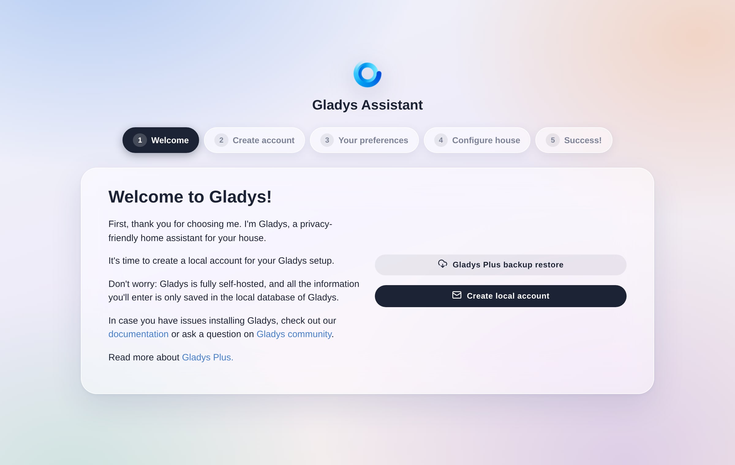

Ein kurzer Assistent führt dich durch die Einrichtung: Lege das Administratorkonto an, wähle deine Einstellungen (Sprache, Einheiten) und gib deinem Zuhause und seinen Räumen einen Namen. Das dauert zwei Minuten, und alles, was du eingibst, bleibt in der lokalen Datenbank von Gladys.
Der Begrüßungsbildschirm von Gladys Assistant
Du kommst von einer früheren Installation? Mit der Schaltfläche Gladys-Plus-Backup wiederherstellen auf diesem Bildschirm holst du deine gesamte Konfiguration zurück.
