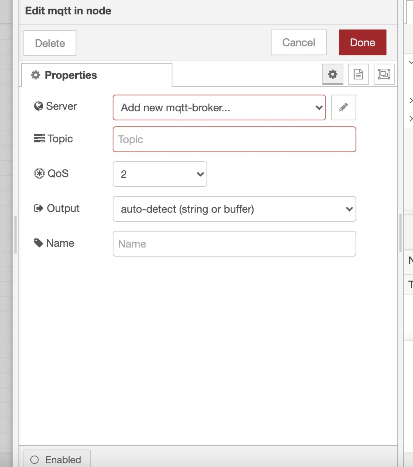

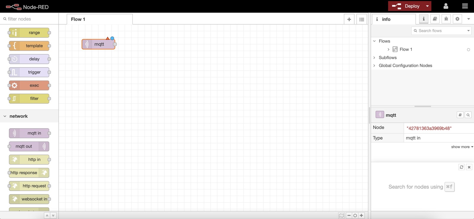

In Node-RED kannst du einen „mqtt in“-Node anlegen, um Daten von Gladys per MQTT zu empfangen.
Dazu musst du den MQTT-Broker hinzufügen, den wir gerade in Gladys eingerichtet haben. Klicke dafür auf den kleinen Bearbeiten-Button (das Stift-Symbol neben „Add new mqtt-broker“):

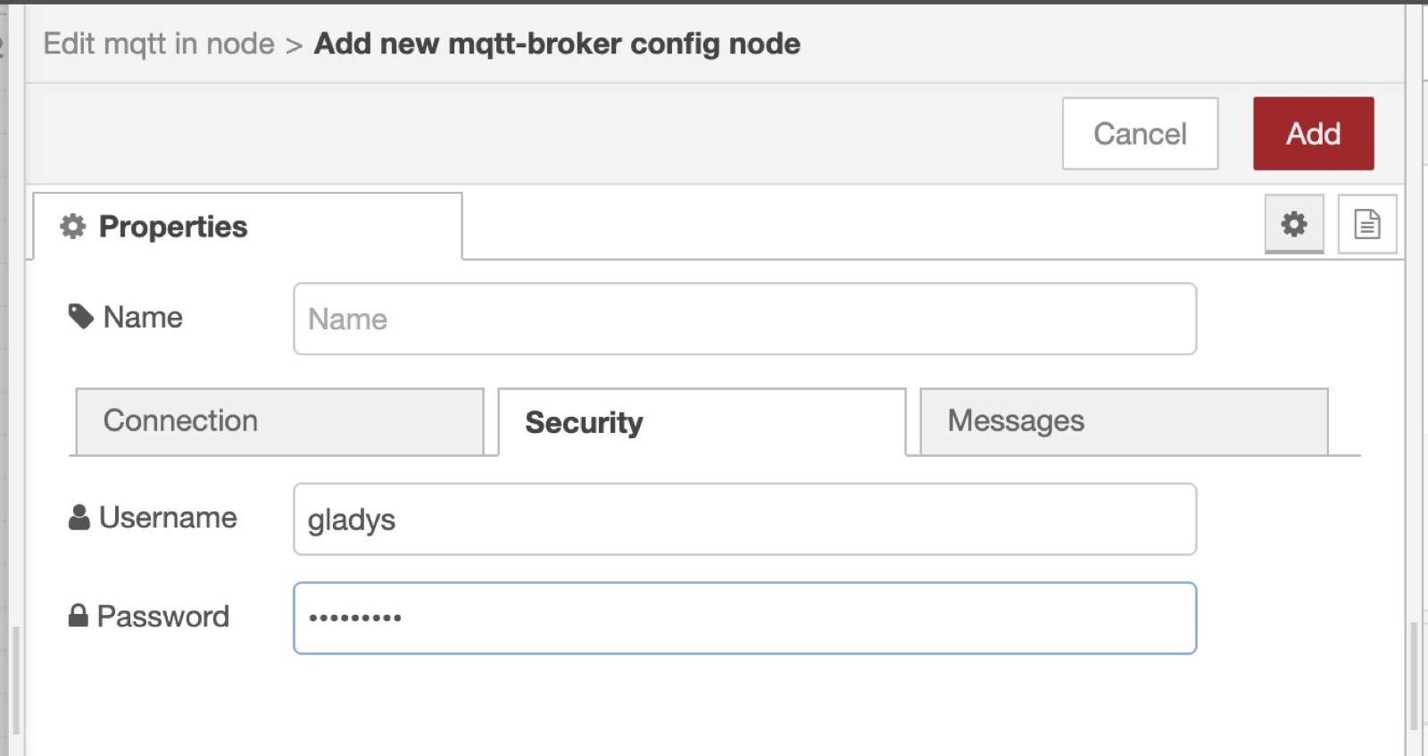

  • Der Server ist mqtt://localhost
  • Benutzername: gladys
  • Passwort: Kopiere das in Gladys generierte Passwort.

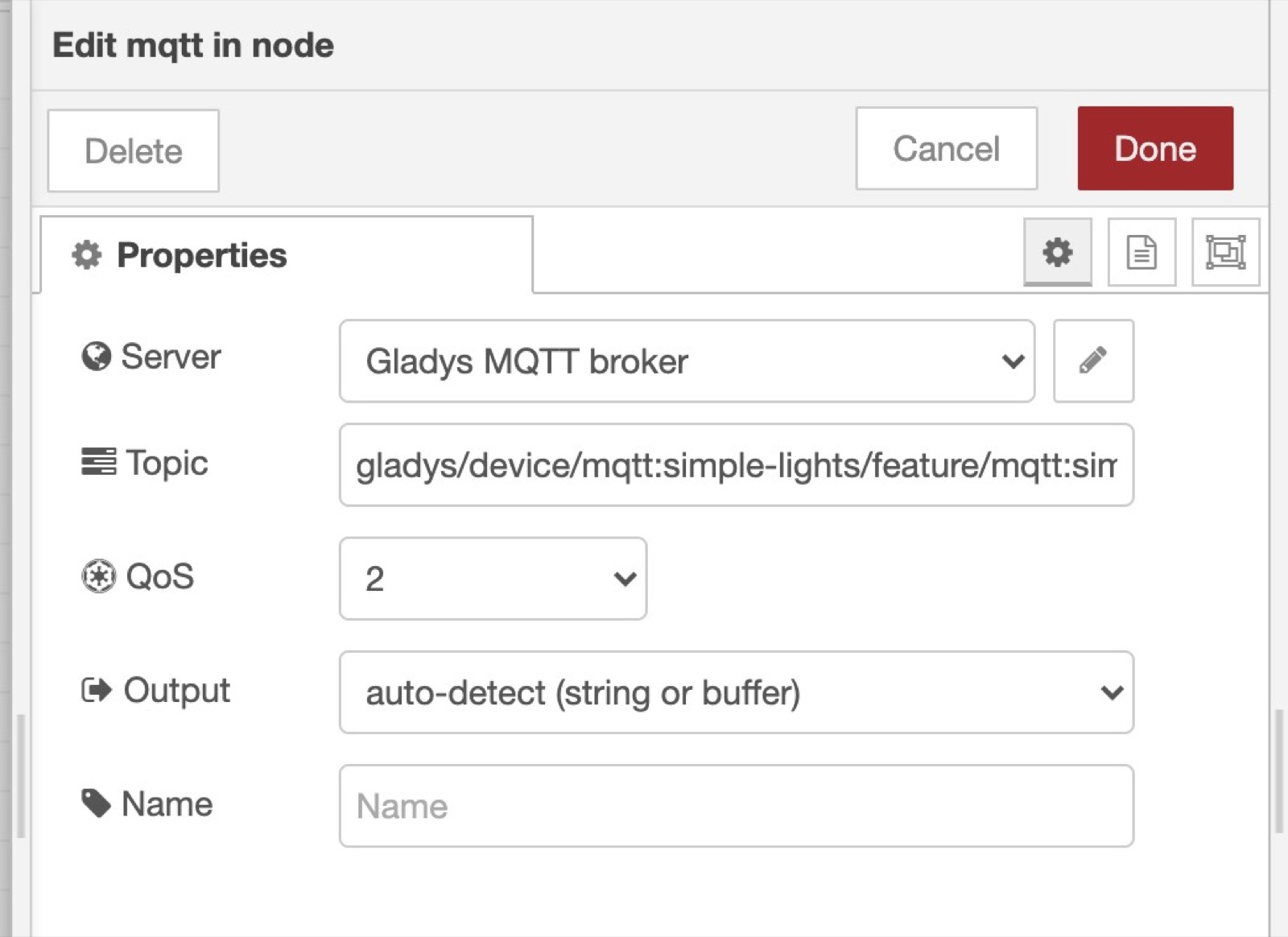

Zum Schluss fügst du das MQTT-Topic ein, das wir beim Anlegen des Geräts in Gladys kopiert haben:
Node-RED

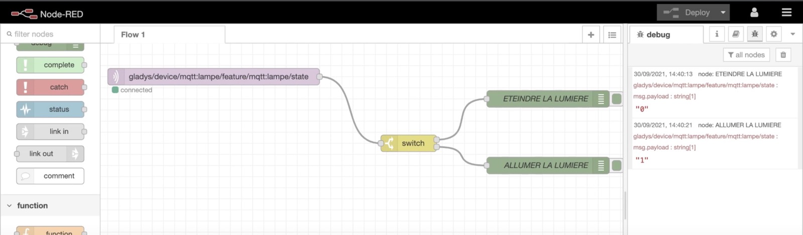

Jetzt, wo dieser Node bereit ist, kannst du so ziemlich alles daran anschließen. Es wird ausgeführt, sobald auf diesem MQTT-Topic ein Wert eintrifft.
Du könntest einen einfachen Debug-Node anschließen, um die eingehenden Daten zu sehen, oder einen Switch-Node einbauen, um unterschiedliche Aktionen auszuführen, je nachdem, ob Gladys „0“ (Ausschalten) oder „1“ (Einschalten) schickt.
Beispiel:
Node-RED

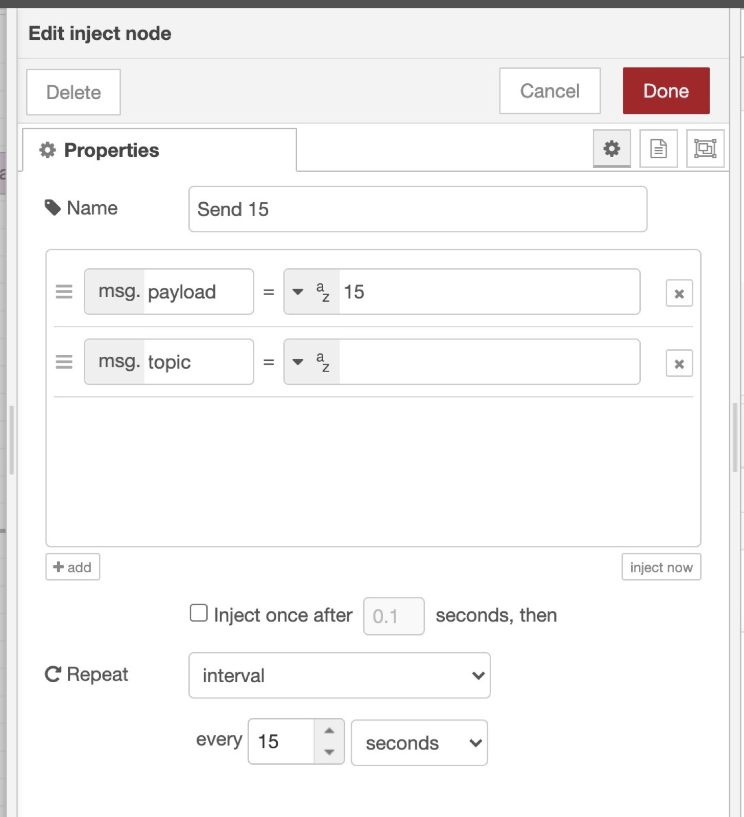

Alle 15 Sekunden einen Wert aus Node-RED senden​
Füge in Node-RED einen „Inject“-Node hinzu.
Setze msg.payload auf einen beliebigen Wert (hier habe ich 15 eingetragen).
Stelle unten im Node ein Wiederholungsintervall von 15 Sekunden ein.
Node-RED

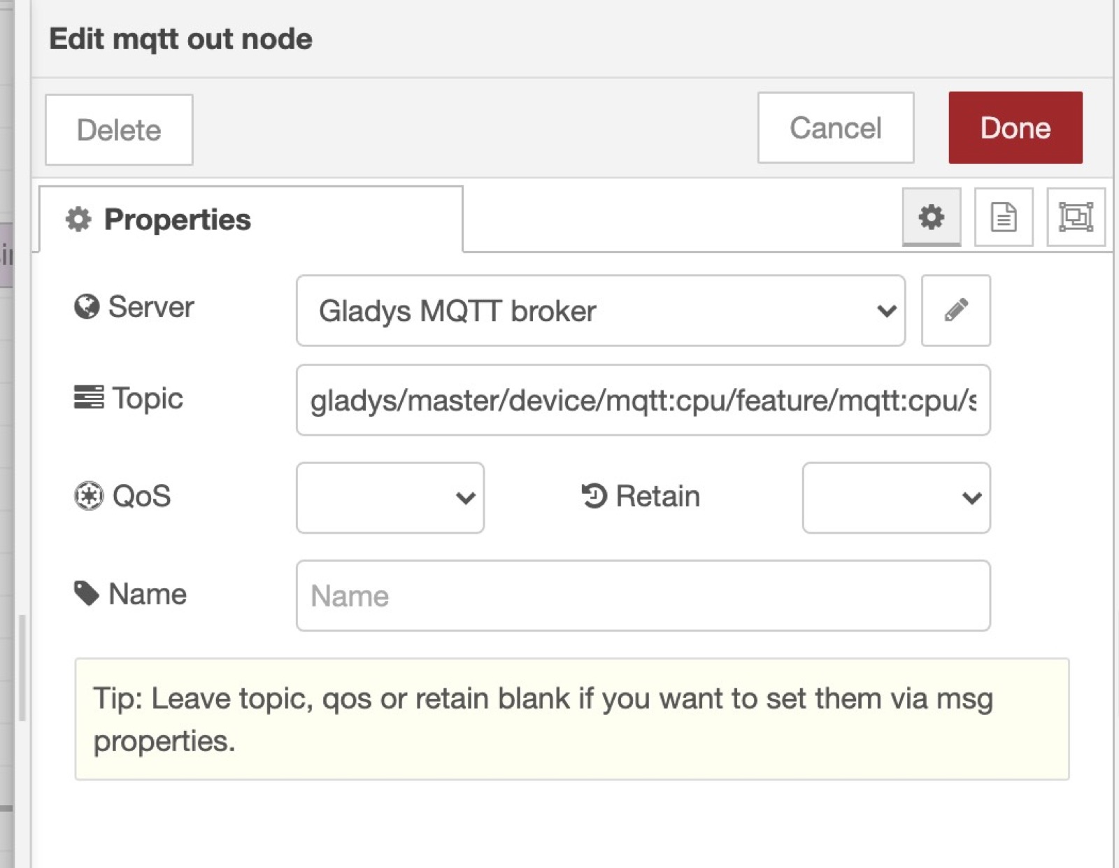

Füge jetzt einen „mqtt out“-Node hinzu und trage das MQTT-Topic ein, das wir beim Anlegen des CPU-Geräts gespeichert haben.
Node-RED
Verbinde den „Inject“-Node mit dem „mqtt out“-Node und klicke auf „Deploy“.
Jetzt schickt Node-RED alle 15 Sekunden den Wert „15“ per MQTT an Gladys!
