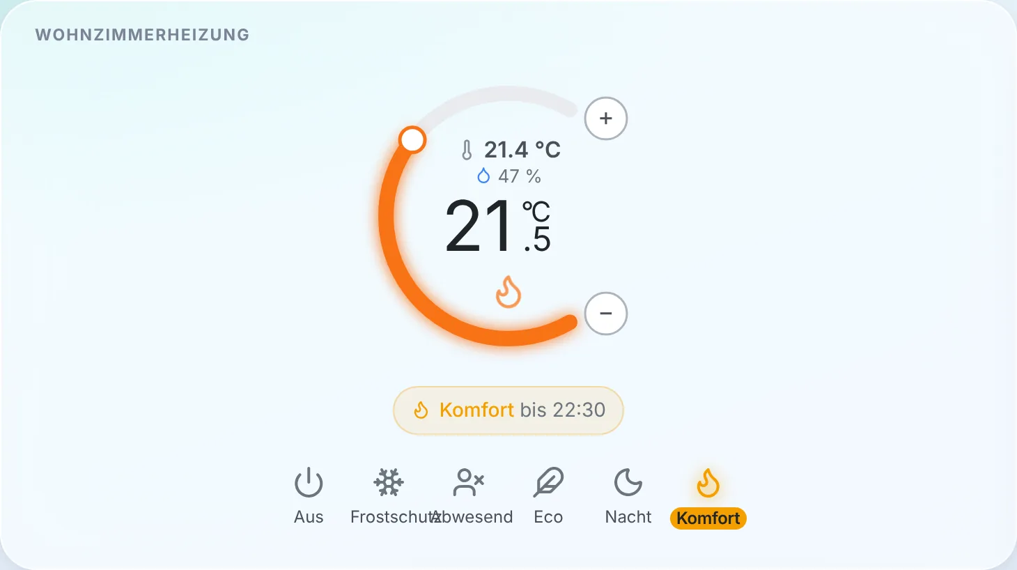

Das neue Thermostat-Widget: die Raumtemperatur, der Sollwert, das aktuelle Zeitfenster des Zeitplans und die Voreinstellungen

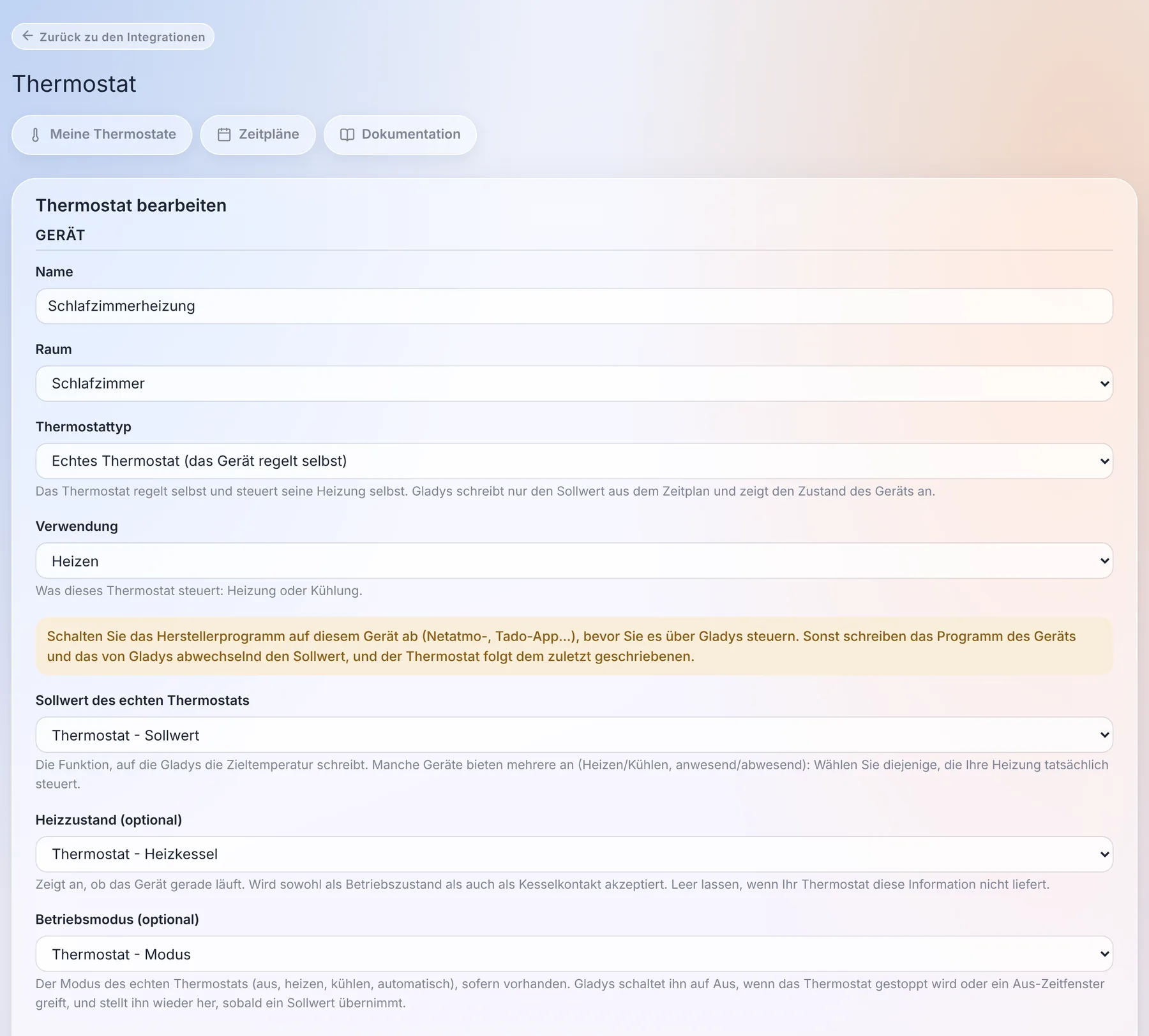

Das Formular eines echten Thermostats: Gladys steuert den Sollwert, den Heizzustand und den Modus des Geräts
Ein Detail, über das ich mich besonders freue: Wenn jemand am Rad des echten Thermostats dreht oder die Temperatur in der Hersteller-App ändert, sieht Gladys das und behandelt es als manuelle Änderung. Sie überschreibt sie nicht eine Minute später, was der klassische Bug von Thermostaten mit zwei Herren ist.

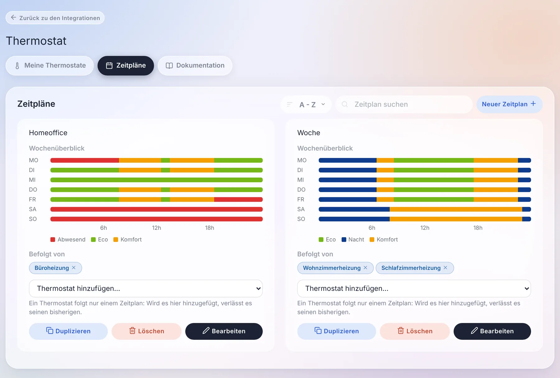

Zeitpläne gehören zu einem Haus. Mit zwei Häusern hat jedes seine eigene „Woche“, und ein Thermostat kann nur einem Zeitplan seines Hauses folgen.
Die Zeitpläne des Hauses: eine Wochenübersicht und die Thermostate, die jedem von ihnen folgen
Unter der Haube ist ein Zeitplan eine Liste von Umschaltpunkten, wie bei Netatmo und Tado: „ab Montag 06:30 Komfort, bis zum nächsten Punkt“. Das klingt nach einem Detail, beseitigt aber eine ganze Familie von Bugs:
  • eine Nacht von 22:30 bis 06:30 ist ein einziges Zeitfenster und nicht zwei Hälften, die um Mitternacht zusammengeklebt werden;
  • es gibt weder Lücken noch Überschneidungen: Ein neues Zeitfenster verkürzt die, die es überdeckt, und das Löschen eines Zeitfensters verlängert das vorherige;
  • ein Tag ohne eigenes Zeitfenster behält die letzte Voreinstellung des Vortags. Ein Büro-Zeitplan ohne Wochenend-Zeitfenster behält seine Freitagabend-Voreinstellung das ganze Wochenende über, und die Wochenübersicht zeigt genau das.
„Kopieren nach...“ kopiert einen Tag auf die anderen: Du legst den Montag an, kopierst ihn auf die ganze Woche, fertig.

Das neue Dashboard-Widget zeigt die Temperatur und die Luftfeuchtigkeit des Raums, groß den Sollwert und einen orangefarbenen Schein, wenn die Heizung läuft. Das Banner sagt, was das Thermostat gerade tut („Komfort bis 22:30“), und die Leiste unten bietet die Voreinstellungen: Aus, Frostschutz, Abwesend, Eco, Nacht, Komfort.
Eine Voreinstellung wählen oder am Rad drehen ist eine manuelle Änderung, die standardmäßig bis zum nächsten Zeitfenster des Zeitplans gilt, wie bei Tado oder Netatmo. Du kannst stattdessen auch eine feste Dauer einstellen. Und ohne Zeitplan bleibt eine manuelle Änderung bestehen, wie bei einem klassischen Thermostat.
Der Teil, der mir am wichtigsten ist, sieht man auf dem Bildschirm nicht: Voreinstellung, Modus und Sollwert sind ganz normale Gerätefunktionen. Eine Szene kann das Haus also auf „Abwesend“ stellen, wenn alle gehen, und die KI, MQTT, Gladys Plus und die Sprachassistenten sehen ein Thermostat wie jedes andere, mit seiner Voreinstellung und seinem Heizzustand.

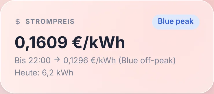

Ein neues Widget Strompreis zeigt den aktuellen Preis, die aktuelle Stufe, bis wann er gilt und den nächsten Preis sowie den heutigen Verbrauch.
Das Strompreis-Widget: der aktuelle Preis, bis wann er gilt, und der nächste

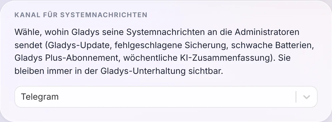

Gladys schickt Administratoren von sich aus Nachrichten: ein Update, eine fehlgeschlagene Sicherung, schwache Batterien, das Gladys-Plus-Abonnement, die wöchentliche KI-Zusammenfassung. Bisher gingen sie an alle Messaging-Kanäle, die du eingerichtet hattest.
Die neue Einstellung für den Kanal der Systemnachrichten
Du wählst den Kanal jetzt unter Einstellungen / System: alle, nur Telegram oder nur die Gladys-Unterhaltung. In der Gladys-Unterhaltung bleiben sie ohnehin immer sichtbar.

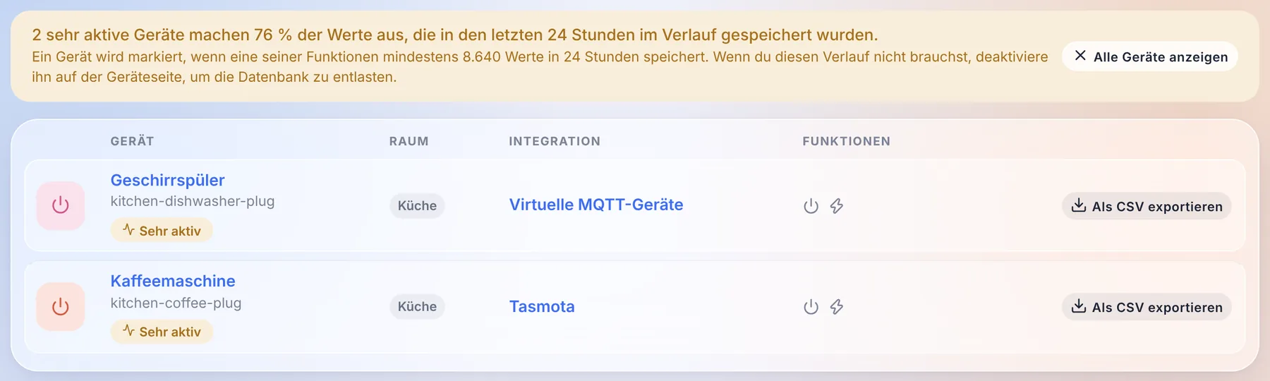

Manche Geräte senden alle paar Sekunden einen Wert. Eine smarte Steckdose, die zehnmal pro Minute ihre Leistung meldet und für immer in der Historie bleibt, wiegt am Ende mehr als der Rest des Hauses zusammen.
Die Geräteseite markiert die sehr aktiven Geräte mit ihrem Anteil an der Historie
Die Geräteseite markiert sie jetzt: Ein Banner zeigt, welchen Anteil der Historie sie in den letzten 24 Stunden ausmachen, ein Filter zeigt nur sie an, und jede Geräteseite zeigt die Größe der Historie jeder Funktion. Wenn du diese Historie nicht brauchst, deaktiviere sie auf der Geräteseite, deine Datenbank wird es dir danken.
