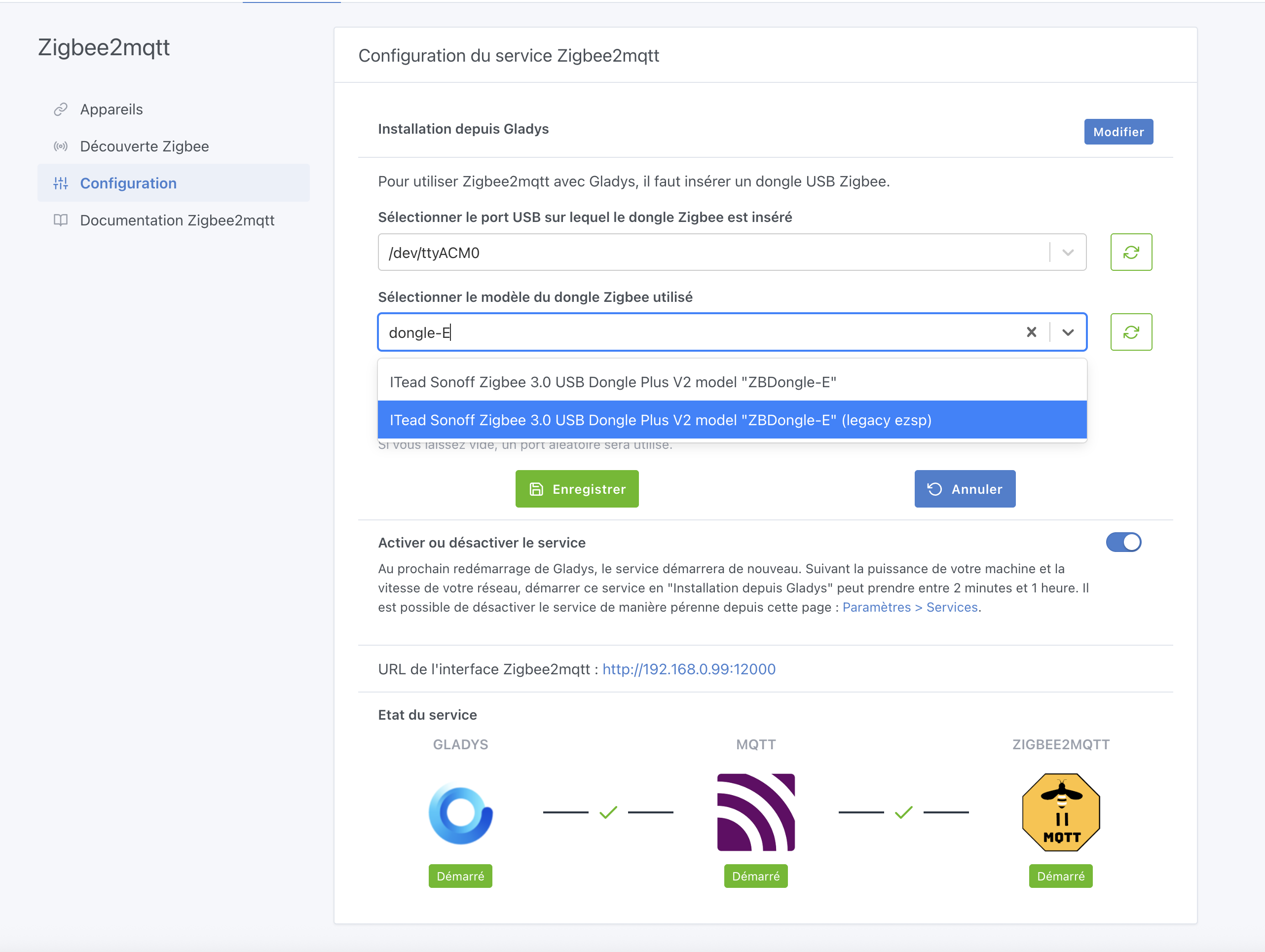

Wenn du auf Ember umsteigen möchtest, kannst du das tun, musst aber wahrscheinlich zuerst die Firmware deines Zigbee-Sticks aktualisieren. Beim Sonoff Dongle-E zum Beispiel kannst du in der Integration zwischen „Ember“ (dem neuen Standard) und dem alten EZSP-Treiber wählen:
Auswahl des Zigbee-Treibers

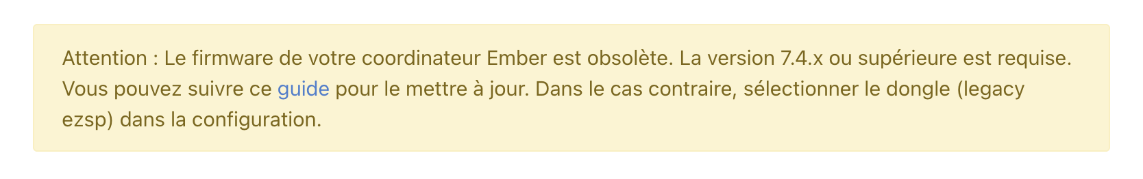

Wenn du den neuen Treiber testest und deine Firmware nicht kompatibel ist, keine Panik – du bekommst eine klare Meldung:
Meldung zur Inkompatibilität der Firmware
Du kannst dann entweder die Firmware aktualisieren oder vorerst zu EZSP zurückkehren. Ein großes Dankeschön an @cicoub13 für diesen Beitrag!
